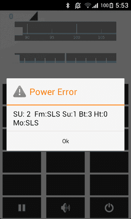

Funktioniert bei SpiritFM bei euch??
Bei mir geht es irgendwie nicht:confused:
Wenn ich in den Einstellungen nichts verändere geht gar nichts und wenn ich den FM-Chip auf TI stelle scheint er ein Signal zu haben - Aber es kommt kein Ton.
Ich habe schon alle Audio-Methoden versucht, aber es kommt nichts - Auch kein rauschen oder so.
Ist zwar fuers HTC, aber es geht um die Vorgehensweise. Evt. hilft es dir weiter.
Kannst aber sicher die App aus dem Market nehmen...wichtig ist ja nur, dass BT zuerst gestartet wird
1. Spirit FM mit einem Datei-Explorer normal installieren und danach das HD2 neu starten. Achtung: Danach nicht die App !
2. Bluetooth einschalten (sehr wichtig!) und dann die APP Spirit FM APP starten und SU Rechte gewaehren
3. Danach dann auf Einstellungen->Audio->qsd8250 gehen
4. Spirit FM beenden (komplett, also ggf. einen TasklKiller nutzen)
5. Nun Spirit FM erneut starten und "pause" und dann "play" druecken.
Der ganze Thread: Michaels Heimkino-Pages Foren-Bereich • Thema anzeigen - Bugs in PacMan
Danke, aber ich bekomme immer folgende Fehlermeldung:
