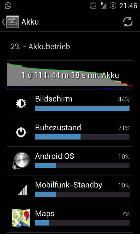

Gutes Ergebnis ne;-)
Also Display ist ja ein bekannter Akkufresser, und ich glaube Maps geht auch nicht gerade schonend damit um..dafuer sieht das sehr gut aus.
Anscheinend wesentlich besser als bei CM7 :)
