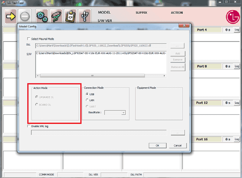

Weiss jetzt nicht welches du meinst. Es ist auf jeden fall nicht dass mit dem man offizielle lg updates macht.
Hier nocht ein Foto.:)
Ich meinte das von hier - Und ja, das ist es:smile:
Trotzdem danke:thumbsup:
Ich versuche das (ICS) vielleicht morgen:)
bissl klein, sorry. Hier ist ein groesseres.:)
Ja voll, das ist es eh.
