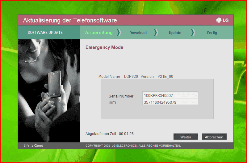

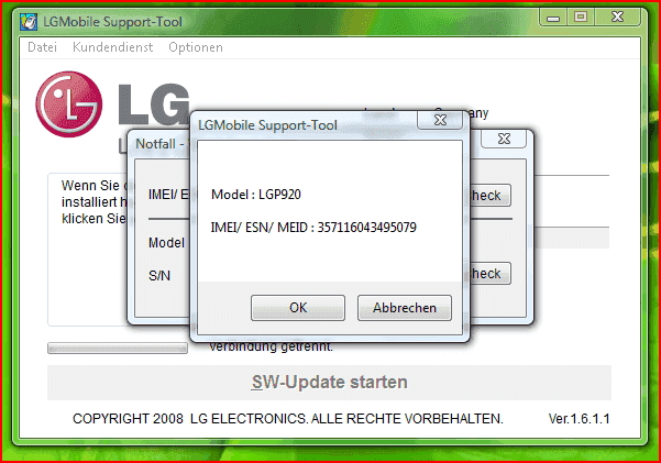

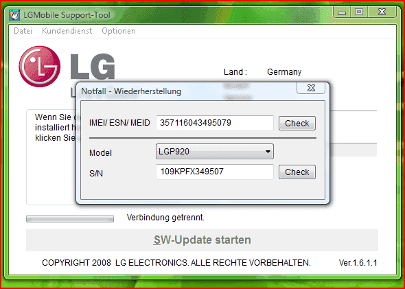

Ok und was muss ich bei IMEI und Seriennummer eingeben?
Da kommst du nie drauf.... die IMEI und die Seriennummer :D.
Steht im Smartphone unter dem Akku.

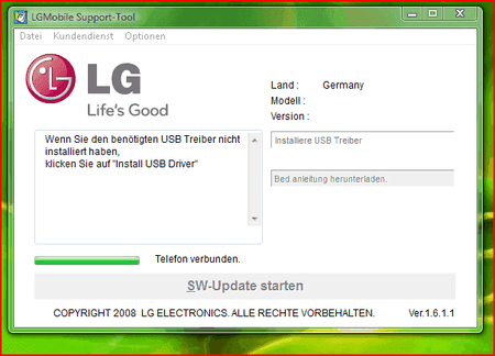

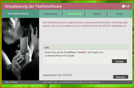

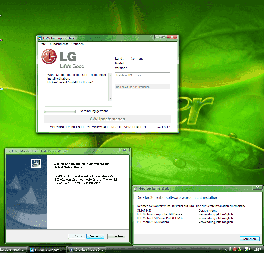

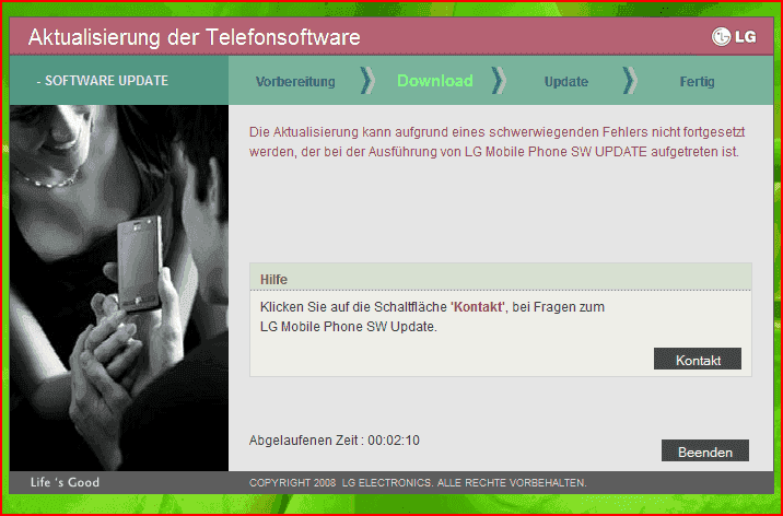

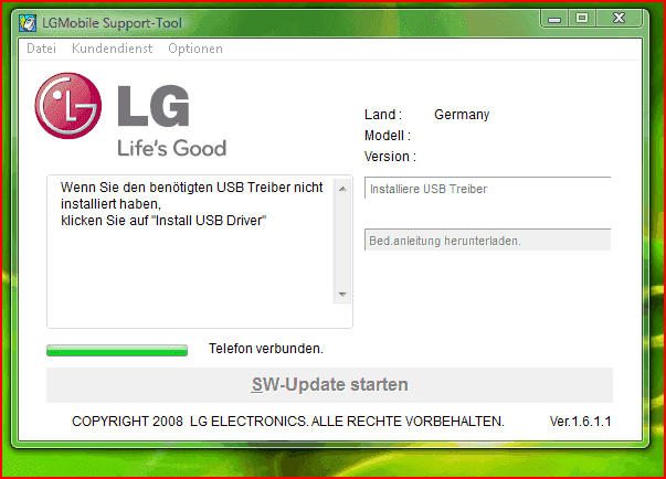

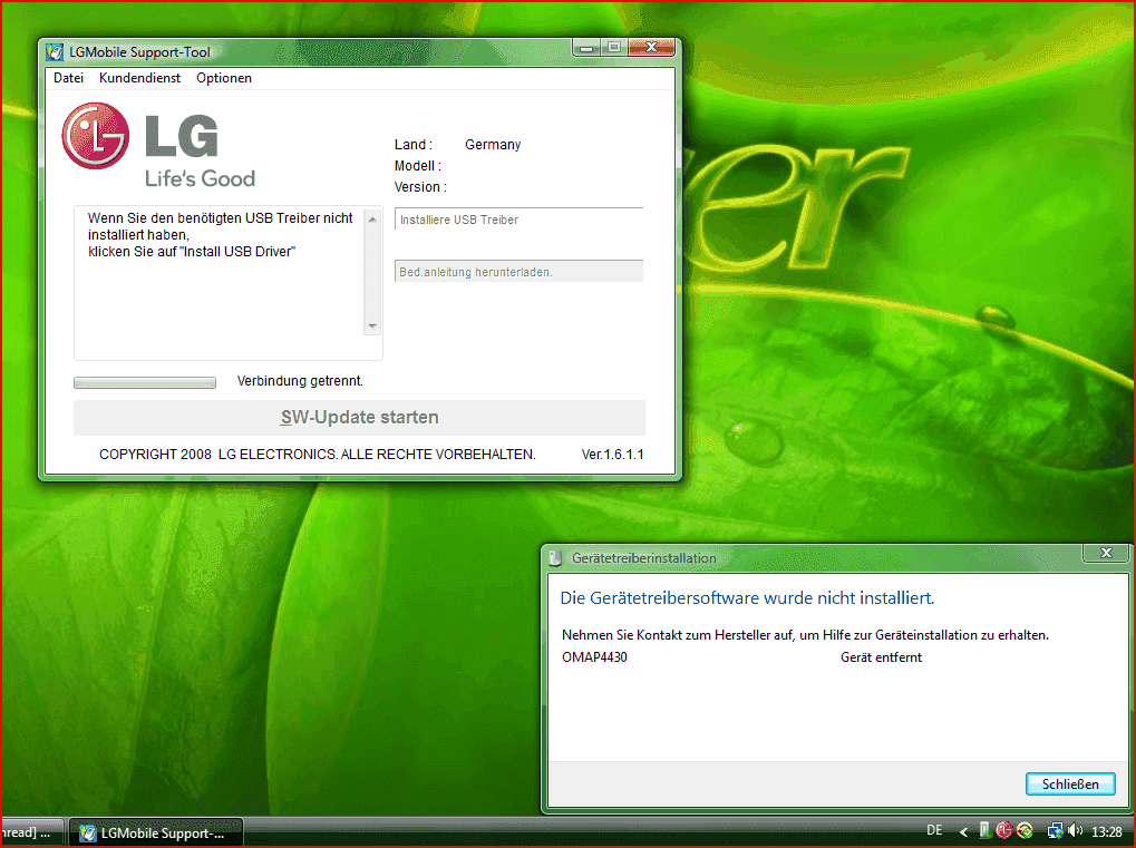

Es geht nicht!?
Egal was ich mache, es kommt immer zu diesem Ergebinis:

Sieht so aus als müsste der Omap-Treiber manuell installiert werden, warst du schon auf Ics?
