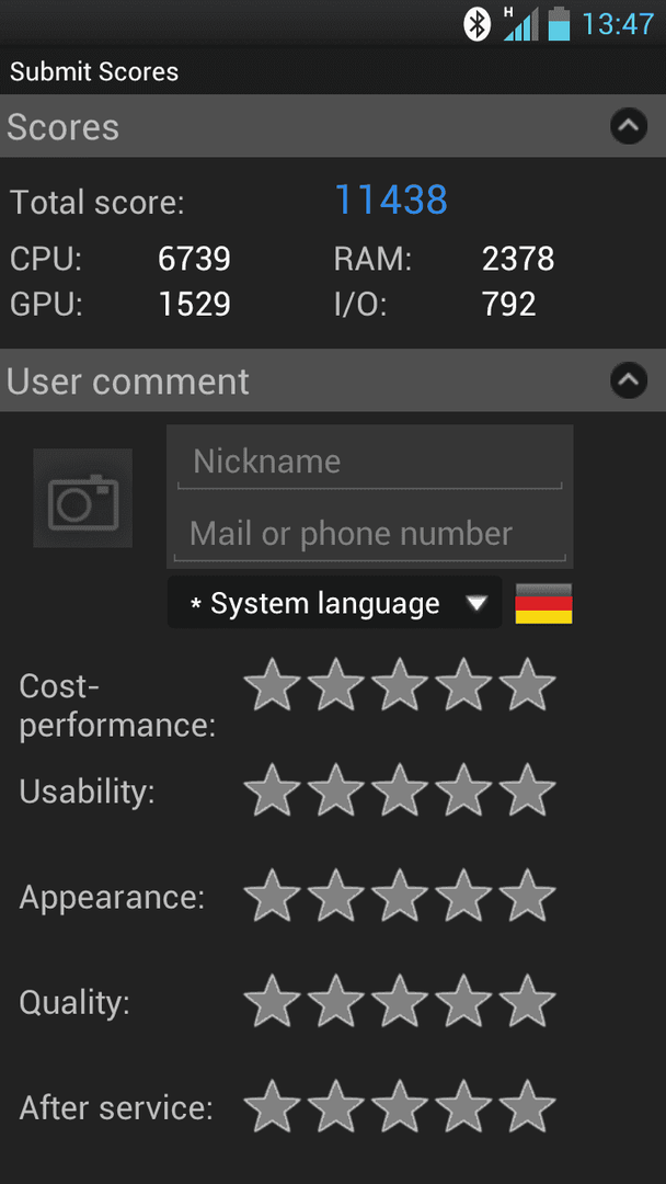

Moin,
teste mal
AnTuTu Benchmark

Hmmm. Antutu passt (11.400).

ChrisMarkos schrieb:
das ist aber ein guter Wert...:)
musst öfter mal machen, der variiert manchmal, mit dem HOX komme ich knapp an die 12000 ran, beim S3 soll er angeblich auch knapp drüber liegen.
Aber ich hatte mit dem HOX auch schon Werte unter Deinem.
