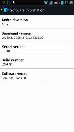

V20B wurde mir gerade via der LG PC Suite zum Upgrade angeboten.
(In D-Land gekauftes Handy, ohne Simlock und Branding).
Nachtrag:
Upgrade war erfolgreich. Irgendwelche gravierenden Änderungen konnte ich nicht feststellen. Ein "Changelog" konnte ich nicht entdecken.

Habe das Update soeben OTA angeboten bekommen. Ist gerade dabei zu aktualisieren…
selbiges hier, wird grad heruntergeladen, 41,23MB
Meins ist ein deutsches ohne Branding.
Aber was hat sich denn nun genau geändert? Ich merke nix. :confused2:
