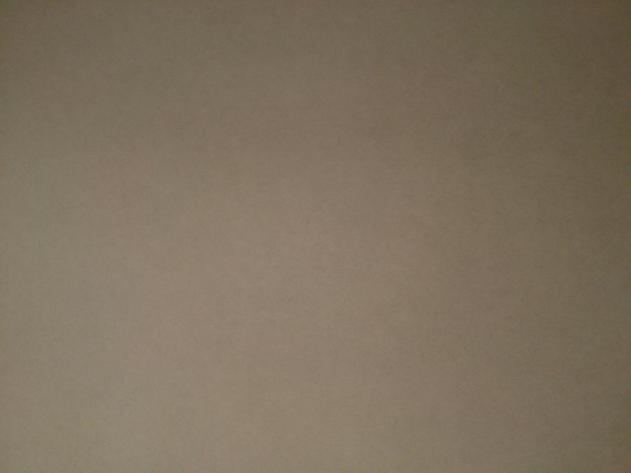

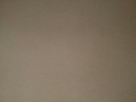

Moin zusammen,
ich gehöre seit einer Stunde zu den stolzen 4X HD-Besitzern... Naja, so stolz bin ich seit Start der Kameraapp nicht mehr- mein 4X HD zeigt einen deutlichen roten Fleck auf Fotos und auch in der Kameraapp. Auf keinen Testfotos konnte ich eine solche Verfärbung erkennen. Auch durch Verändern von Einstellungen lässt sich das nicht ändern. Meine Frage ist nun: Ist das normal? Oder kann ich das Gerät gleich wieder zum Absender zurückschicken? Ändert eine Einstellung den Fehler?
Danke für jede Antwort :)
P.S.: Das Foto ist von einem weißen Blatt Papier...
EDIT: Das 2. Foto ist von nach dem Update auf 10H. Der Red Dot ist weniger aufdringlich geworden.

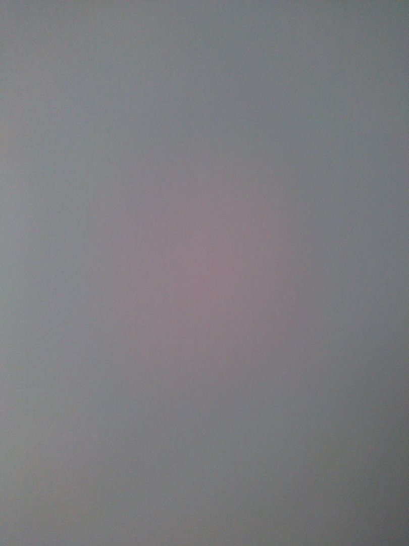

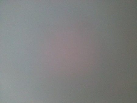

Hier ein Bild, die Lichtverhältnisse waren nicht die Besten aber ich glaube man kanns erkennen:
Reaktionen: Galaxy845
Danke für deine Mühe :) Das sieht ja exakt so aus wie bei meinem Gerät... Ich habe noch ein zweites 4X HD im Planetenladen gefunden und auch da geguckt- ein zentraler roter Fleck, dafür mehrer Flecken am Rand und der äußeren Mitte... Echt traurig, dass die Flaggschiffe mit so etwas zu kämpfen haben :/
