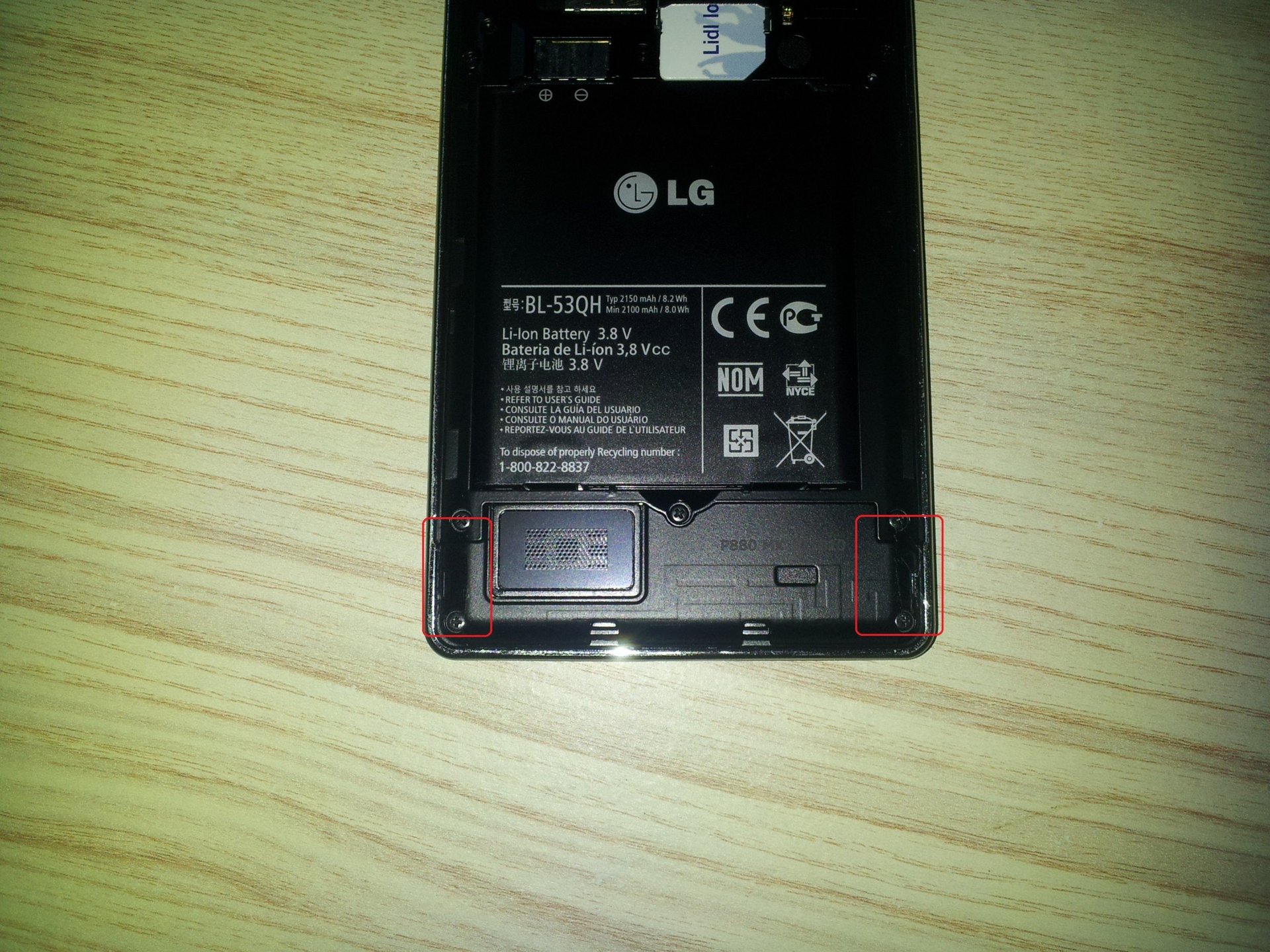

Es gibt hier im Forum ein irgendwo ein Servicedokument von LG, laut dem der Staub wohl durch zwei kleine Öffnungen auf der Rückseite eindringt.
Ich hab die bei mir mit zwei kleine Stücken Tesafilm abgeklebt und mein drittes 4xHD ist bisher (Mitte Januar gekauft) staubfrei, bei den ersten beiden trat der Staub binnen 2-3 Wochen auf. Kann natürlich auch einfach Glück sein aber da das ganze kein Aufwand ist...

Das mit dem Klebestreifen hab ich glaub ich von dir im Haupt-Thread gelesen. Sind das wirklich Loecher die du abgeklebt hast oder nur Vertiefungen im Plastik? Muesste man wohl aufschrauben um zu sehen ob es Loecher sind nehme ich an.

Meins ist jetzt 4 Monate alt. Habe die Offnungenauf der Rückseite nicht abgeklebt. Staub habe ich trotzdem nicht..

Also ich hab mein 4X seit Weihnachten alles TOP - erster Monat gar nichts gemacht -keine hülle,folie -> gar nix! danach hab ich dann auch das mit dem Tesa hinten gemacht. Ergebnis: Kein Staub - woran das jetzt liegt weiß ich nicht....
