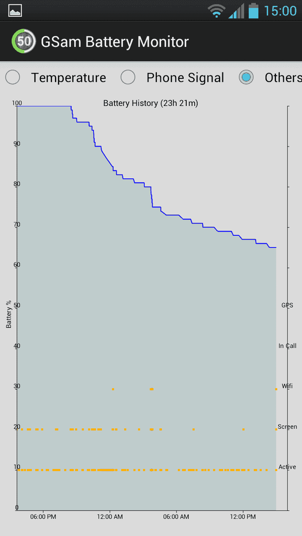

So in etwa? Hoher Verbrauch beim 475 MHz Hänger. Nach dem Reboot normalisierte sich wieder.
Hi,
na ... mehr andersrum ;)
Am anfang nen flache ebene und urplötzlich so nen abfall ....
K.a. was da von allein angegangen ist ....
Hab mir schon (da eh schon root) überlegt den zur zeit maximalen kahlschlag zu wagen und ne Deodexed/zipaligned app/framework zu installieren und damit die meisten vorinstallierten LG apps runterzuschmeißen .... (sowas wie nen halbes custom ROM ;) )
Aber hat wie ich gelesen habe noch zuviel probleme und ich hab nicht zuviel zeit übrig um mich stundenlang mit dem handy zu beschäftigen dann ... (FW new flashen - alle apps wieder installen die ich etz drauf habe ... )
Da warte ich wohl noch ab und hoffe auf nen unlocked bootloader damit endlich echte Custom ROMs möglich sind ...
Grüße
R-TEAM

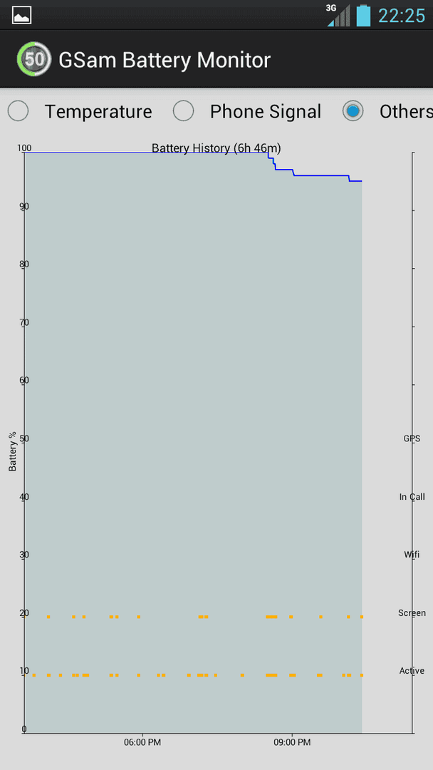

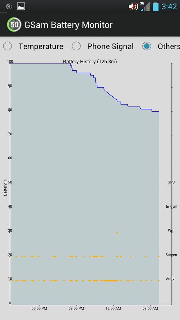

Hi,
sooo ... bis jetzt läuft das LG super ...
Der ominöße battery "sucker" ist nicht mehr aktive geworden ...
Was mir dazu an teilweise hochspekulativen einfällt (evtl. hilfts ja weiter ?? ) :
Habe reboot gemacht - allerdings da root + recovery, über die recovery und dort Cache + Dalvic-Cache gewiped + fixPermission .. k.a. ob das was geholfen hatt ...
Einzige App änderung war, hab gesehn das die N-TV app mit nachrichten pusht - habe vergessen das bei ihr abzustellen - hab ich dann gemacht ...
Denke aber nicht das sie das nach 4h plötzlich anfängt und dann irgendwie akku leersaugt ...
Sonst alles das selbe wie an den tag mit der "leersaugung" ....
Anbei mal angehängt die gestrigen und heutigen batterie stats ..
Sind super - bin "wenn" es so bleibt zufrieden.
Grüße
R-TEAM

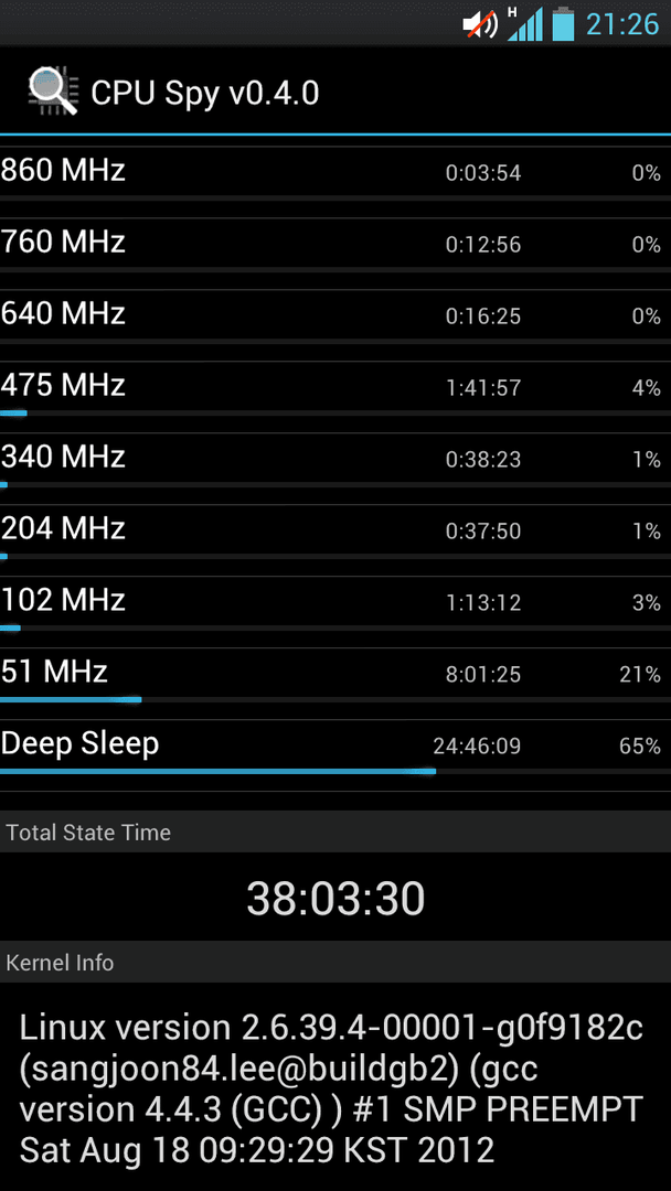

bei mir kommt es sehr oft vor, dass die CPU auf 51MHz läuft statt in den Deep Sleep zu gehen (Handy 8 Stunden lang nicht angefasst.) Ich versuche nun zu reproduzieren woran es liegt. Kann es daran liegen, dass WLAN eingeschaltet ist und die CPU deshalb nicht auf Deep Sleep geht? Kann ich mir beim besten Willen nicht vorstellen.
Nikilouder
Es ist Dir aber zumindest schon klar, dass das Handy wenn es angesteckt ist (Laden oder PC) nie in den DeepSleep geht, sondern immer min. bei 51 MHz bleibt? Vielleicht war es nur einige Zeit am Laden oder angesteckt?!
Übrigens ist WLAN tatsächlich ein Grund, warum deutlich weniger DeepSleep erreicht wird, gibt ja auch die erweiterten Einstellungen zu Wifi, in welchen man wählen kann, wie sich Wifi bei Standby verhalten soll (immer an, abschalten ...)
Wenn das Handy angesteck ist, ist mir der Deep Sleep ziehmlich schnuppe ;-)
Nein es war heute 8h am stück auf 51MHz. Ich habe eben etwas rumprobiert. Ging nicht mal im Flugmodus in den Tiefschlaf. Aber seitdem ich das Spiel "Blood Brothers" runter geworfen habe, schein es zu schlummern. Ich werde es weiter beobachten!
€dit: Das scheint es gewesen zu sein :D 73% Deep Sleep!
