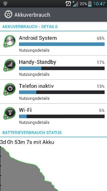

Also ich komme locker 2 tage hin, bei "normaler" Nutzung.
Displayhelligkeit bei 50%, alle unnötigen Apps entfernt (die ICH nicht brauche ^^), Datenverkehr bzw. WLan ca 12 Stunden an.
Ich habe das Handy zwar nur selten benutzt in den letzten Tagen, wie man sehen kann, trotzdem finde ich die zeit sehr gut. Also was die standby Zeit angeht bin ich zufrieden. Lediglich der akkuverbrauch beim surfen ist viel zu hoch
Gesendet von meinem LG-P880 mit der Android-Hilfe.de App
