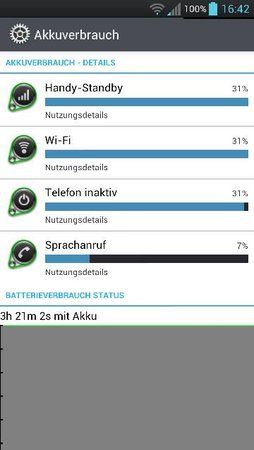

Habe so Probleme noch nicht, wie man hier auf dem Pic sehen kann.. wenn ich nichts mache verliere ich alle 5 stunden 1% mit aktivierten W-Lan, wenn überhaupt.
Bin mit dem akku des 4x voll zufrieden, der 5te Kern tut was er soll ;-)

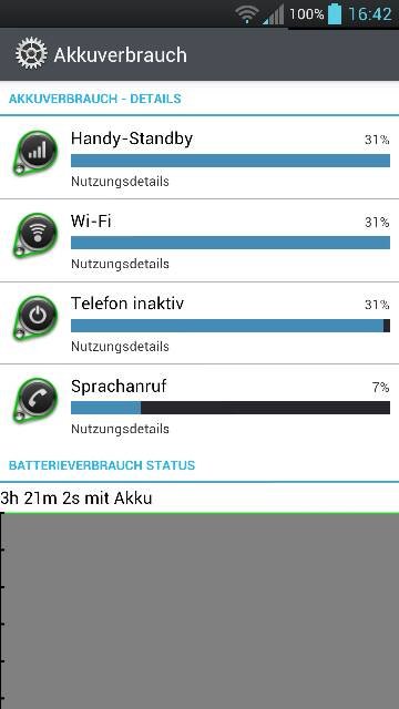

Gar keine :p ich habe einfach nur die 10b drauf gelassen. Die war meiner meinung nach immer noch am besten, vor allem hab ich keinerlei fokus probleme wie mit der 10f damals.

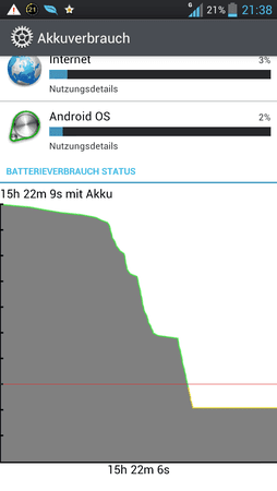

Könnt ihr mir mal erklären, wieso der Akku bei mir ab 21% immer stehen bleibt, egal was ich mache? Jedes mal, jeden Tag ab 21% sinkt der Akku stundenlang nicht mehr und manchmal ist er sogar - ohne an der Steckdose zu sein - von selbst wieder nach oben auf über 30%. Da ist doch was kaputt?
