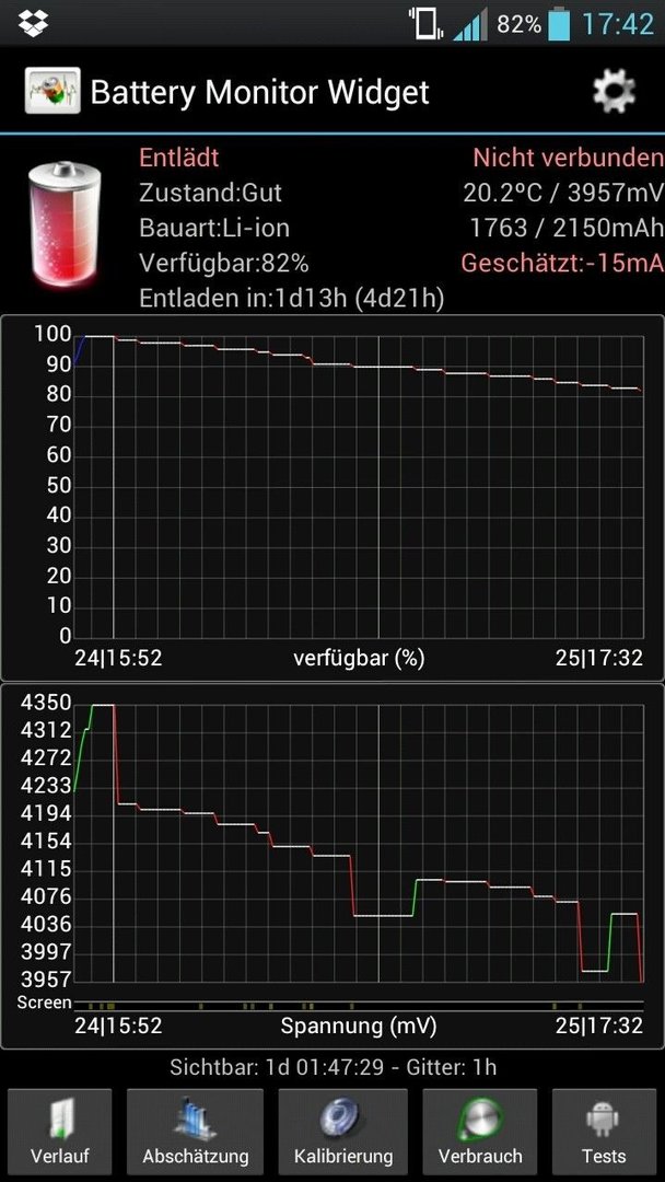

Zur Zeit treibt mich meins in den Wahnsinn. Es verbraucht fast 1% in der Stunde. Auch im Flugmodus! Das ganze aber erst seit ca. 2Wochen. Davor reichte 1% für 10h (natürlich ohne Display)
Im Screenshot kann man der Verlauf gut erkennen.
An was kann das liegen, ich habe in dem Zeitraum keine Apps o.Ä. installiert??

Also von "in den Wahnsinn treiben" zu reden ist wohl etwas übertrieben oder? 1% pro Stunde ist doch noch in Ordnung! Selbst im Flugmodus. Es gab hier schon Berichte von bis zu 10 % pro Stunde im Flugmodus.
Was läuft alles im Hintergrund? Sämtliche sync's an? Standortabfrage eingeschaltet?

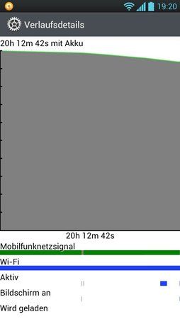

Ich benutze SetCPU Profile. ;) Der Standby-Verbrauch interessiert mich auch eher zweitrangig, da ich mein 4X sehr oft benutzte. Ich habe auch die meisten (Google) Apps entfernt, die ich nicht benötige. Die Display-On Zeit ist bei mir mit der V10G etwa +1h bei gleichem Nutzungsverhalten/Einstellungen. Und bei der V10h wurde mein Phone auch wieder merklich wärmer.

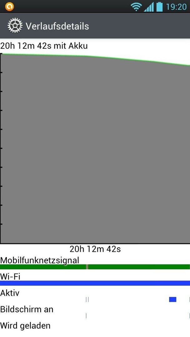

Jetzt habe ich erst mal Chrome und die anderen Google Apps deaktiviert, außer Maps. Was soll Ich sagen, nach 16h habe ich noch 20% Rest Akku. Damit könnte Ich fast noch leben wenn nicht 8h Nacht Modus dabei waren. :(
