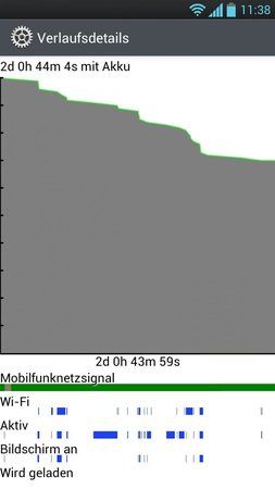

Ich hab mal eine Verbrauchsgrafik hochgeladen, die zeigt, wie das nach 2 Tagen durchschnittlicher Benutzung bei mir aussieht. Der Akku hat noch 70 %.
Interessant ist, dass hier angebliche Aktivitätsphasen zu sehen sind, während denen der Bildschirm aber aus war und bei denen auch kein nennenswerter Akkuverbrauch stattfand. Das nur zur Demonstration, dass man dem Aktivitätsverlauf nicht unbedingt vertrauen sollte.

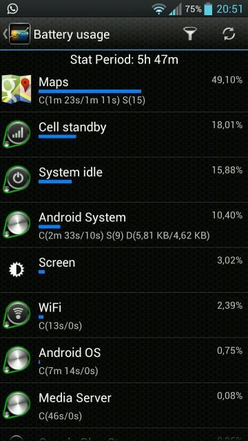

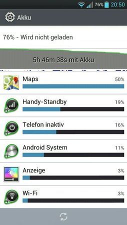

Hier der Output aktuell, allerdings Latidude / Standort-Erkennung auch deaktiviert. Das blöde ist, ich nutze es schon. Ich habe heute in Maps rumgespielt, vermutlich deswegen die hohe %. So wäre der Akkuverbrauch ja ok.

Die angehängten Screenshots sprechen ja für sich ... und Maps als Hauptenergieverbraucher. Evtl. kannst du ja noch die Gegenprobe machen und Maps deaktivieren, alles andere unverändert lassen.

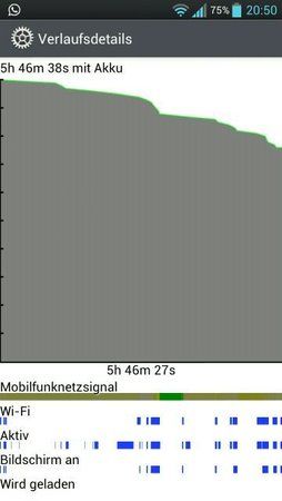

Ja das ist bitter. Anbei der Screenshot von heute Nacht. Da sieht man schön, das das 4X ständig aktiv war... werde Maps mal deaktivieren und testen. Vor dem update auf10h hielt es länger durch. Hat schon jemand Erfahrung mit dem zurücksetzen auf 10g? Bei Horst77 war es, wenn ich es richtig verstanden habe, +1h.
