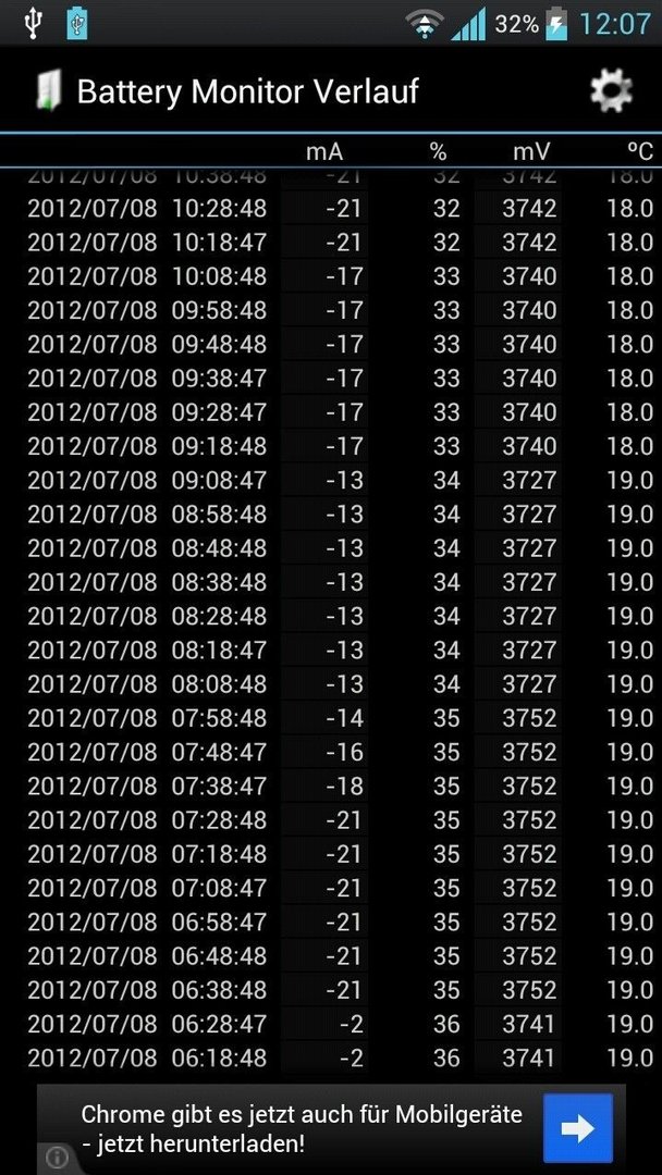

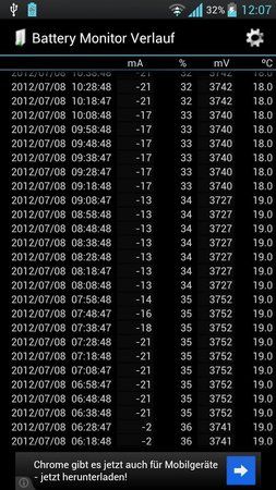

also meins lag letzte Nacht (10h) ungenutzt rum, dabei sind 5% weggegangen.
Auf dem Screenshot kann man erkennen, bis 6:28 sinds 2mA Verbrauch was super wäre,
danach immer knapp 20mA. Kann ich irgendwie rausfinden was das ist?

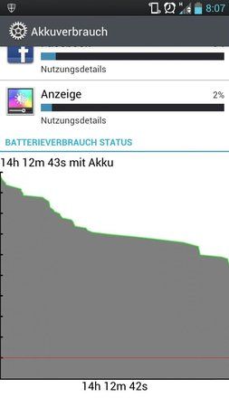

muss leider sagen, dass der akku mich doch mehr und mehr enttäuscht. habe jetzt sogar wieder juicedefender installiert, damit er mir beim display ausschalten alle dienste deaktiviert - dachte das hört der vergangenheit an. habe jetzt in 14h (wobei davon schon 7h nur STANDBY waren) nur noch 57%. Display ist auf auf 30% und automatische helligkeit. habe nur nen bisschen facebook gecheckt und sonst fast nix und bin bei 57% restakku. also den tag standby auf arbeit und den nach hauseweg wird das dann wohl nicht mehr überstehen....da war mein arc s mit nem 1500mah akku (wo ich auch schon dachte das sei eine verbrauchsschleuder) deutlich akkuschonender....
