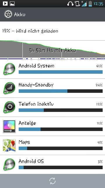

Ich bin Schüler und in den Ferien komme ich auf Ca. 10 std ... viel whats App und oft aktiv ...
Heute erster Schultag nach den Ferien 1 neue App installiert(Bike Race) und tada ich hab noch knapp 19% Akku nach Ca 6 std. Ähnlich wie in den Ferien aber mein Handy hält nicht mal einen Schultag aus welcher bei mir von Ca.6.20 Handy aus Steckdose/ Aufstehen - 16.20 heimkommen reicht ... das ist eigentlich sehr schade ...

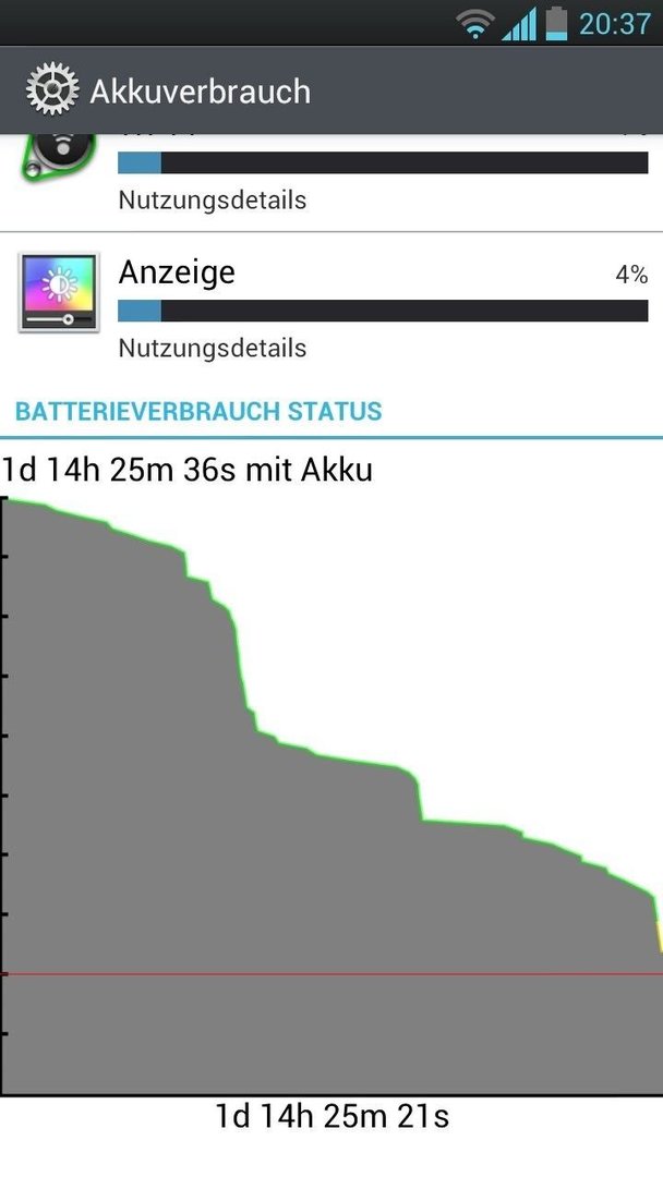

Hier nochmal ein Screenshot von einem bzw. zwei normalen Arbeitstagen!
Nutzung:
30 Min. telefoniert
2 Std. gesurft
WhatsApp ca. 10 Nachrichten
Screen on Time: knapp 3 Std.
Wecker
ein paar Apps installiert bzw. deinstalliert
Restakku 26%

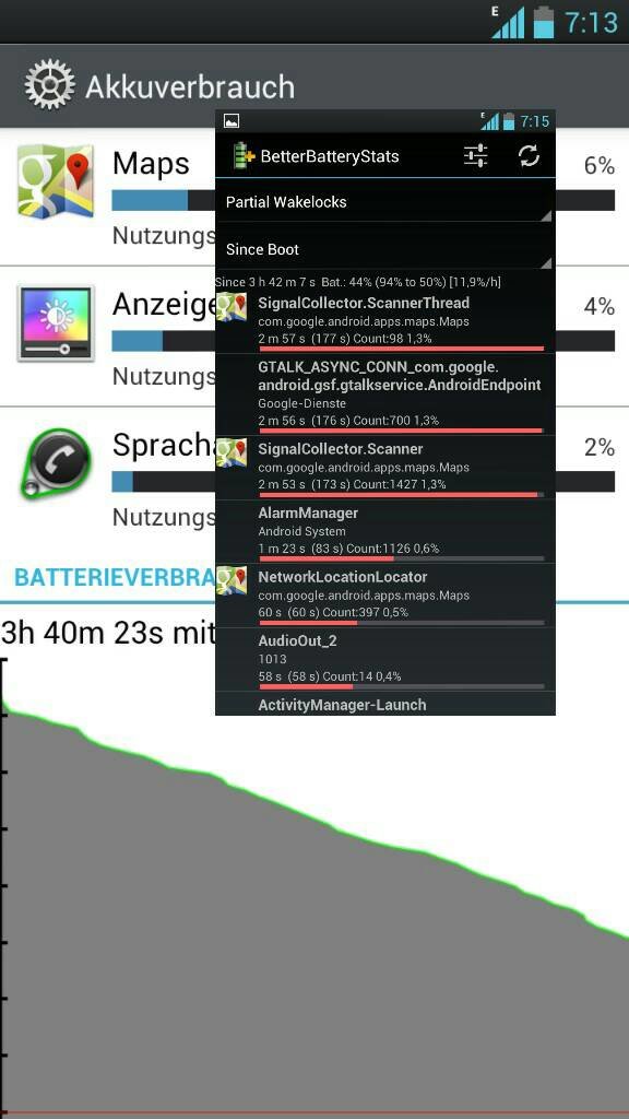

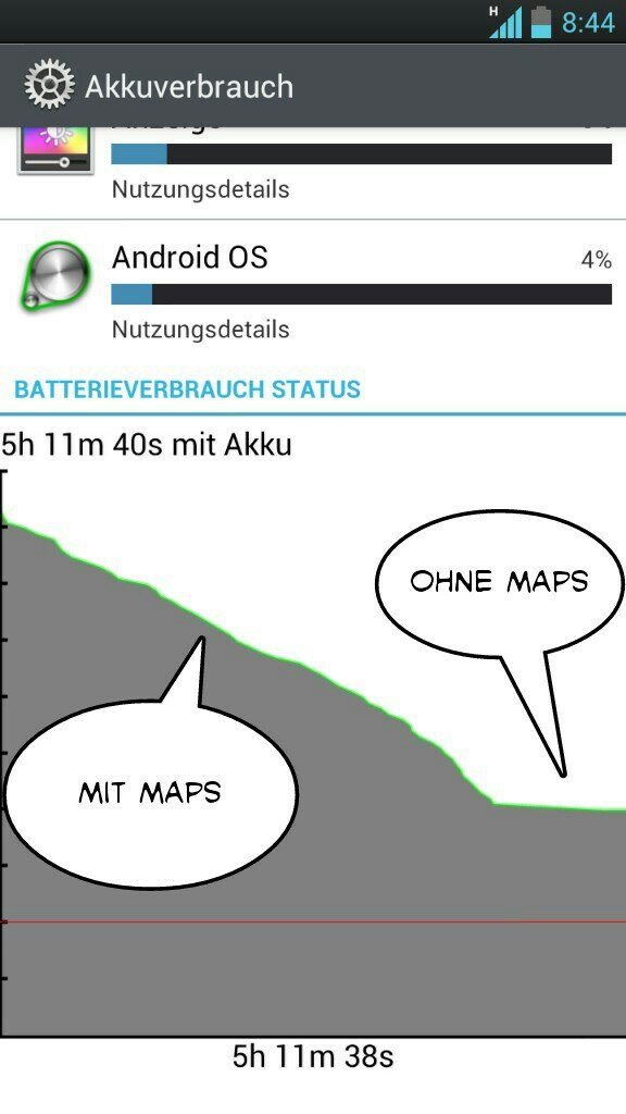

Auch auf die Gefahr hin, dass ich euch auf die Nerven gehe. Ich habe wieder etwas experimentiert. Maps aktiviert und Standortdienste aktiviert. Das ist bei meinem O4X definitiv der Akkukiller schlechthin. Dass es anders geht, zeigt ja mein letzter Screenshot in Post #852.
Also bleibt Maps künftig aus!
Ach übrigens, in den knapp 4 Stunden habe ich lediglich 45 Sekunden telefoniert.

Und um meine These zu untermauern, noch ein Bildchen!
Ich verspreche ab jetzt wieder weniger Bilder zu posten:D
