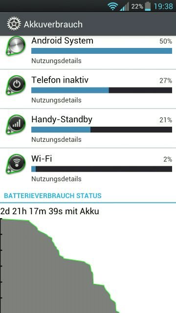

Ich habe mein 4x seit ca. 1,5 Wochen. Habe viel hier gelesen und wollte endlich mal einen Test machen, wie sich der Akkuverbrauch bei mir im Standby verhält. Dazu habe ich nun fast 20 Std. mein Handy so gut wie überhaupt nicht angefasst :crying:
Die ersten 6 Std. sind im Flugmodus, der Rest der Zeit ist normaler Stanby im 3G Betrieb (kein WLAN, kein BT, kein GPS). Habe auch ein Bild angehängt, bei dem man sehen kann, welche Anwendungen bei mir laufen.
EDIT: Standortdienst ist bei mir aktiviert (ganz oben das Häckchen "Google Standort Dienst")
Nach dem Test kann ich für mich nur bestätigen, dass ich mit der Akkulaufzeit absolut zufrieden bin (Standby). Im aktiven Betrieb sieht die Verlaufslinie natürlich wesentlich anders aus :tongue:

Update:
Nun fast 3 Tage. Echt top... :thumbup:

Mal eine Frage an dich saschahstm. Bei deinen ersten paar Bildern ist "Android-System" bei 3% des Gesamtverbrauches.. bei deinem letzten bei 50%. Was hat sich geändert? Ich meine, warum schwankt das dermaßen? Bei mir hat "Android-System" immer so 60% und der Bildschirm vielleicht 5% trotz 3h "Screen on time" .. und mein Akku ist regelmäßig nach max 20Stunden leer, der Verbrauch im Standby jedoch ziemlich gering. Ich hab die Möhre auch erst seit 3 Wochen ..
Hi,
den ersten Tag hatte ich das Handy so gut wie gar nicht in der Hand (Standby Test) . Die 2 weiteren Tage waren dann "normaler" Gebrauch
