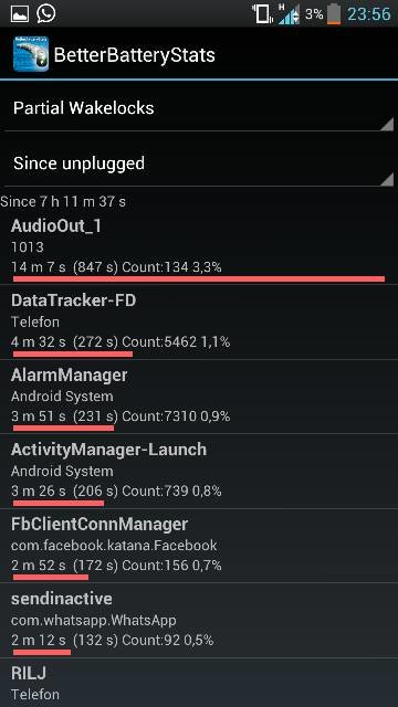

Ich wolltet ein Screenshot von Betterbatterysaver ,Habe mein Handy Normal Benuzt...

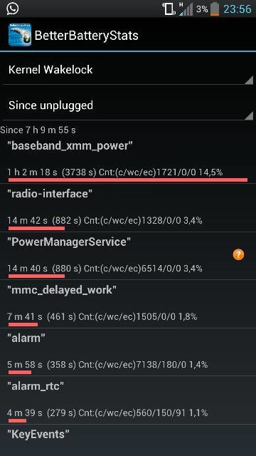

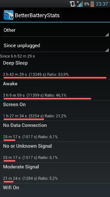

Häng doch bitte noch zwei weitere Screenshots dazu: Tippe "Other" an, und wähle einmal "Kernel Wakelocks" (Screenshot), dann auch noch "Partial Wakelocks" (Screenshot). Dann lässt sich genaueres sagen (am Besten alle drei Screenshots vom gleichen Zeitpunkt nebeneinanderlegen). Und schreib bitte dazu: Was in etwa heißt "normal benutzt" (darunter versteht jeder etwas anderes), und: War der Akku voll, als Du das Ladekabel getrennt hast? Knapp 7h Laufzeit scheint mir etwas wenig. Am Besten auch immer die Android-Version dazuschreiben (sonst muss man sich u.U. durch mittlerweile fast 150 Seiten kämpfen um zu sehen, ob sie dort irgendwo steht).
Android Version 4.0.3
Hier die Screenshots

Normal benutzen heisst bei mir ,Ab und zu kurz Facebook ,Manchmal Chatten Und Eigtl nichts Mehr ,
Gesendet von meinem LG-P880 mit der Android-Hilfe.de App
Jo, das ist wirklich nicht zuviel getan. Der "dickste" Wakelock ist, wie zu sehen, ja baseband_xmm_power -- zum Glück nicht ganz so heftig wie unter JellyBean (da deckt sich die Zeit bei manchen nahezu komplett mit der Laufzeit), aber immerhin. Mein erster Gedanke war "schlechtes Netz", dem widersprechen allerdings die Daten aus dem ersten Screenshot ein wenig (wobei 25min + 21min fast die 1h ergeben). Hast Du häufige Wechsel 2G/3G/H/H+, oder ab und an mal "schlechte Transferraten" (d.h. trotz ggf. "vollem Signal" eine "schlechte Leitung")? Dann würde das fast passen.
Mein O4X läuft auch mit 4.0.3. Ich lese desöfteren RSS Feeds unterwegs, ließe sich also mit Deinem Verhalten vergleichen. Auch hänge ich (auf der Arbeit) öfter mit "schlechtem Empfang". Meine heutigen Eckdaten (abgestöpselt bei 100% Akkuladung):
15h30min Laufzeit, 65% Akku übrig. 12h4min Deep Sleep, 3h25min Awake bei 38min Screen On. 5h47min "No or Unknown Signal" sowie "No Data Connection". Baseband_xmm_power hat sich heute direkt gut benommen: nur 42min.
Da die Umstände ansonsten evtl. relativ vergleichbar sind (OK, Dein Screen war doppelt so lange an, das macht schon etwas aus -- dennoch solltest Du noch mindestens 30..40% Akku übrig haben), nochmal die Frage: War Dein Akku voll aufgeladen, als Du Dein O4X vom Ladekabel abgestöpselt hast?
