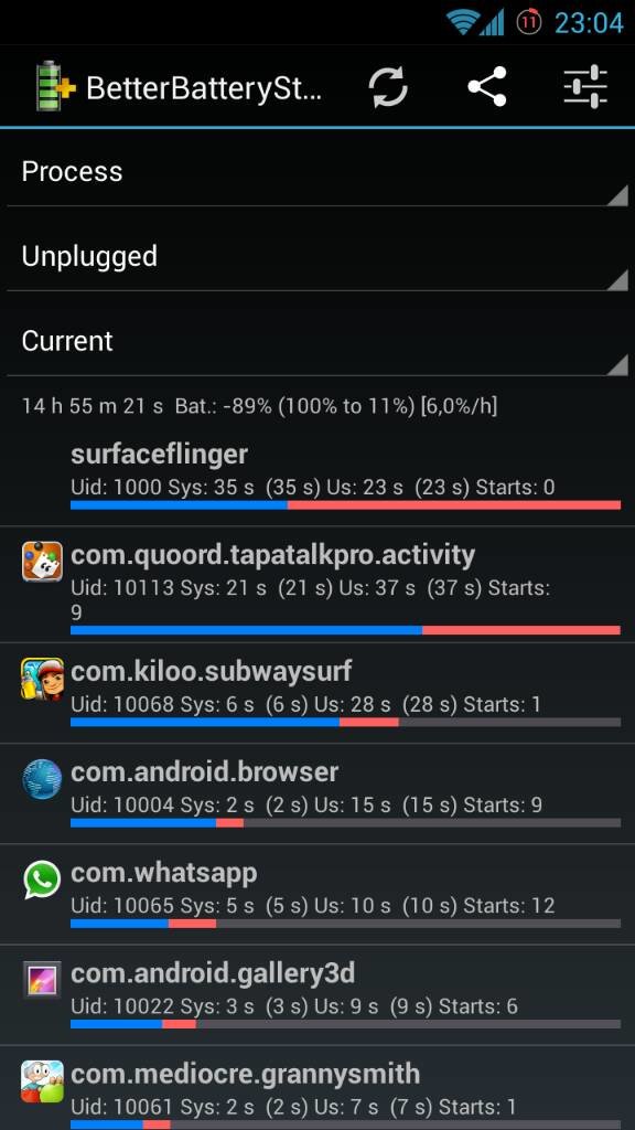

Könnte mir jemand sagen was dieses wlan_rx_wake ist? Weil das saugt auch an meinem akku oder? Und Powermanagerservice?
Weil das kann doch echt nicht sein denn ich hatte gerade mal ne Screenontime von 1h30min!?
Also so wie ich das sehe, solltest du dringend die "Wlan Standby Richtlinie" ändern. Gehe dazu zu den Wlan Einstellungen, drücke Menü und wähle z. B. "nur wenn eingesteckt" aus. Damit wird Wlan deaktiviert wenn das Display aus ist. Danach wirst du bestimmt eine Besserung bemerken.
Dennoch bleibt es komisch, dass es 5 Stunden wach gehalten wird. Könnte vom Wlan kommen oder von einer App. Hast du mehrere Stunden z. B. Musik gehört?
Poste doch bitte mal nen Screenshot von "Process" (Und bitte in Spoiler setzen. Wie das geht wurde ein paar Posts vorher beschrieben.).
Aber vorher hatte ich WLAN immer an weil ich das auch brauche wegen whatsapp.
Ne ich hatte gar keine musik gehört.
Darüber habe ich mich auch gewundert weil ich irgendwo was mit music_out gesehen habe.
Edit: Wie man auf dem Screenshot auch schon erkennen kann hab ich 6% pro Stunde...ist das ok?

@thejohnize
Mit aktiviertem Wlan ist das durchaus "Normal". Komme mit Wlan dauernd aktiv auch auf Werte von 3-5%/Std. Wenn du auf Wlan nicht verzichten kannst, können wir leider nicht mehr für dich tun, da Wlan der größte Verbraucher ist.
Da Du mir wahrscheinlich nicht glaubst, schalte Wlan mal über Nacht aus (da wirst Du ja kein WhatsApp brauchen) und schau dir dann den Verbrauch an.
