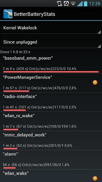

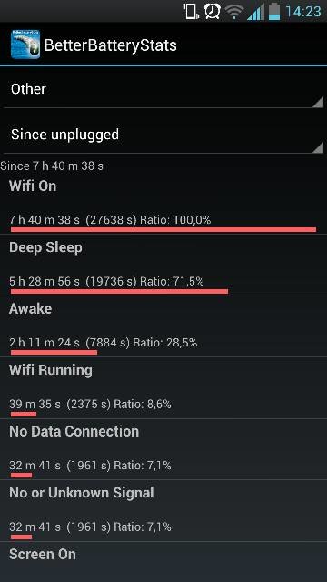

Hallo zusammen!

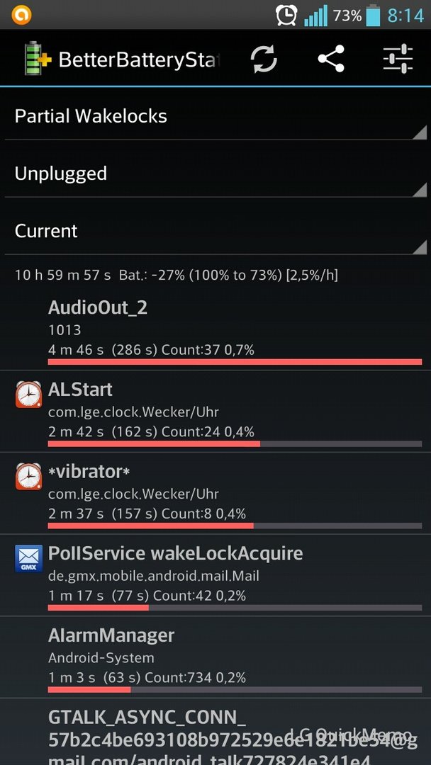

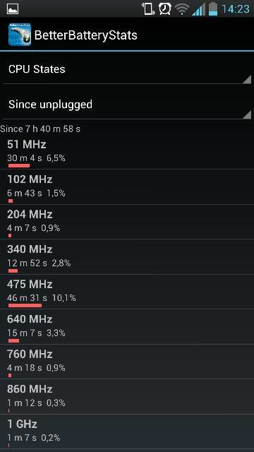

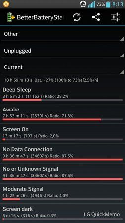

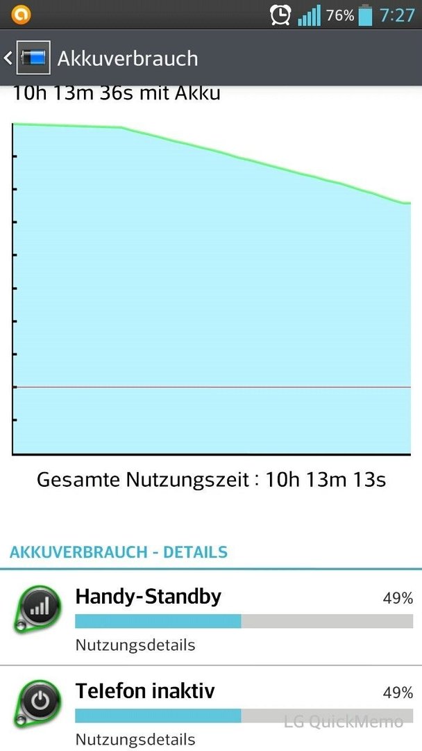

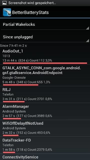

Hab mein P880 nun seit 1,5 Monaten und mir fiel auf, dass der Akkuverbrauch im Standby über Nacht meinem Empfinden nach enorm ist. Tagsüber scheint mir der Verbrauch meinem Nutzungsverhalten nach angemessen zu sein. Vielleich weiß einer von euch Rat.
Vor 2 Tagen hab ich einen Hardreset gemacht und an Apps bislang nur Whatsapp, AldiTalk, avast!, GMX Mail, Taschenlampe LED Genius, DB Navigator und BetterBatteryStats installiert. Bis auf Hangouts habe ich alle vorinstallierten Apps aktualisiert. Ich verwende Android 4.1.2 V20a, Kernel 3.1.10. Letze Nacht ist der Akkuladestand innerhalb von 10 Stunden von 100% auf 76% gefallen, wobei WiFi, Datenverbindung, NFC, GPS, Bluetooth deaktiviert waren. Den Netzwerkmodus hatte ich manuell auf 2G eingestellt, so dass der Empfang durchgehend bei 4 oder 5 von 5 Balken gewesen sein müsste. Außer dass ich in den ersten 2 Stunden ein oder zwei Mal die Uhrzeit abgelesen habe, habe ich das Gerät innerhalb der 10 Stunden nicht verwendet. Screenshots von BetterBatteryStats versuche ich unten anzuhängen.
Ich hoffe, ich konnte die wichtigsten notwendigen Informationen zusammentragen, so dass ein „P880-Flüsterer“ unter euch in der Lage ist, zu verstehen, weshalb mein Telefon nachts immer so unglücklich ist.
Vielen Dank schon mal im Voraus!
Dukduk

Lass über nacht WLan und/oder mobile Daten (ebenso Sync) an, dann sinkt auch dein Verbrauch. Wie schon so oft geschrieben; Wenn Android nich syncen kann, bleibt es wach, versucht es ständig aufs neue und zieht somit den Akku leer. Typischer Fall von baseband_wakelok Bug.
@TechnoLogic: Das hört sich gut an. Besten Dank! Bringt es trotzdem noch was, wenn die Mob. Daten deaktiviert sind, Wifi und Sync an sind, aber kein Wifi-Netz verfügbar ist, da der Router zu weit weg steht?

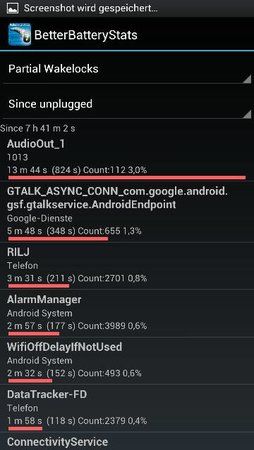

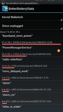

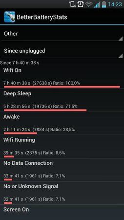

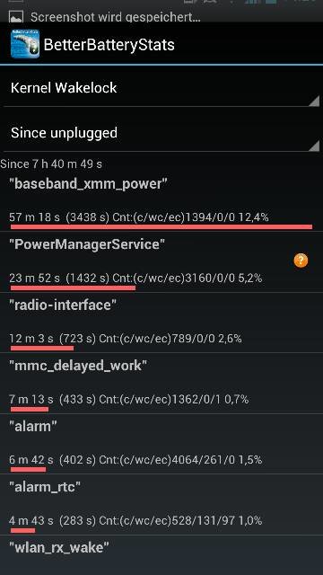

Ich War Jezt 6 Stünden in der Schule & Nein Akkurz ist Fast Leer ,Hier Die Screens:/
Gesendet von meinem LG-P880 mit der Android-Hilfe.de App
Wäre schön, wenn Du dazuschreiben würdest, welche Firmware/Android-Version Du gerade verwendest. Ich rate mal: eine v20A mit JellyBean? Schaut nach dem Baseband-Bug aus, der IMHO einen eigenen Thread hat. Außerdem: Wenn Du die vollen 6h nur gedaddelt hast, darfst Du Dich über einen leeren Akku nicht wundern (Hint: Wo Du warst hilft nicht viel bei der Suche nach der Ursache − was Du gemacht hast, schon). Aber das haben wir doch alles schon mindestens einmal erklärt...

Also die 10h, die läuft bei mir auch. Dann hast Du wahrscheinlich in einem absoluten Funkloch gesessen − und das O4X hat 6h verzweifelt nach einem brauchbaren Signal gesucht. Leider sind die Akku-Statistiken in der 10h falsch verlinkt. Schaust Du hier, wie man an die richtigen kommt. Dort siehst Du dann unter dem Graphen mehrere Balken, einer davon ist für das Funksignal: Grün = guter Empfang, bis Rot = kein Empfang. Damit kannst Du meine Vermutung auch nachträglich noch überprüfen.

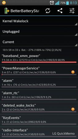

Zieh' Dir mal die App Wakelock aus dem Google Playstore; dann siehst Du welche App Dein Telefon aus dem Schlaf holt.

Was ist diese "Baseband?.."
Ein bekannter und bisher ungelöster Bug auf manchen Geräten

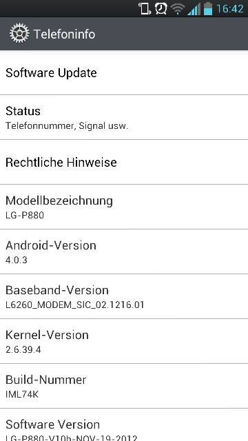

Hallo zusammen!
Vor ein paar Tagen hab ich Update auf 4.1.2. gemacht und seit dann gab es nur Probleme:
Akkulaufzeit nicht mal ein Tag (Energieverlust über Nacht 15-20%), langsamer Aufbau vom Homescreen, kaum 200 MB freier RAM usw.
Dann hab ich mich entschieden ein Rollback auf 4.0.3. zu machen und alle oben aufgeführten Probleme sind weg. Akkulaufzeit fast 2 Tage, über 300 MB freier RAM usw. Bin richtig enttäuscht von 4.1., hoffentlich kommt ein Upgrade bald.
LG
Also ist es Besser das Handy auf 4.0.3 zu Lassen?
