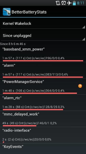

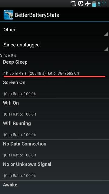

Habe meine Handy gegen Abend voll Aufgeladen & dann mal über Nacht mit dem Flugmodus liegen Gelassen ...

@DerEine1
Mach doch bitte den selben Test nochmal, nur dass Du nun statt den Flugmodus zu aktivieren, es mit aktiviertem mobilen Internet liegen lässt. Der Akkudrain sollte sich dann in Grenzen halten. Wenn der Verbrauch wieder so hoch ist wie zuvor, dann würde ich definitiv den Vorschlag von "Izzy" (Post #1646) ausprobieren (oder das mit "Battery Repair").

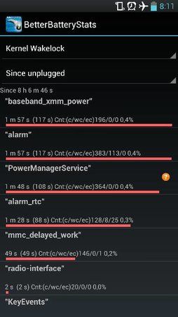

So, nach dem Lesen unzähliger Seiten in verschiedenen Foren habe ich jetzt hoffentlich - zumindest für mich - eine Lösung gefunden, nachdem ich vorher knapp 20% pro Nacht hauptsächlich wegen baseband_xmm verloren hatte:
4.1.2 JB stock, root, unlocked, V20a
Mit BetterBatteryStats ein Deep sleep ratio von knapp 97%, nach 11h immer noch 99%.
http://sdrv.ms/18STVbG
Wie? Nun, zunächst habe ich mit BatteryCalibration neu kalibriert, dann im Hidden Menu das LG Logging komplett deaktiviert und den Google Play Store u. Konsorten eingefroren. Zusätzlich habe ich noch den DS Battery Saver laufen.
