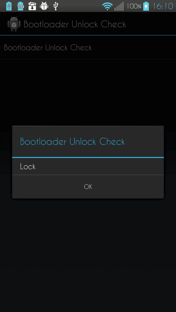

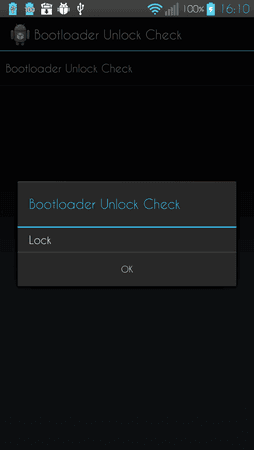

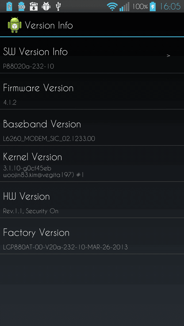

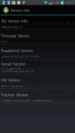

Also ich habe ein Schweizer Phone erwischt mit "ASWSBK" und SV:p880 232-10
"ASWSBK" steht bei XDA in der Liste der unlockable Phones und P880 232-10 in der Liste drunter bei not unlockable.
Bei mir, bin von v10h DEU auf v20a EU Open gegangen geht es definitiv nicht.
Ich habe diverse ADB Treiber, auf andere Rechner, andere Methoden über Verbindungstyp "nur laden" oder "LG Software" keine Chance immer permission denied
Ich hoffe es findet sich noch eine Lösung:confused:

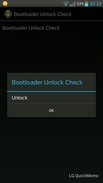

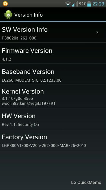

Wie hast du das hinbekommen Format? Habe die selbe Version, lässt sich aber nicht unlocken... :confused: es hieß ja auch bisher sie sei nicht unlockbar!?
Gesendet von meinem LG-P880 mit der Android-Hilfe.de App
262-000 lässt sich unlocken, habe schon paar mal gelesen auf XDA.

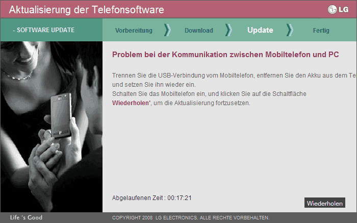

Ich wollte nun auch das sehnsüchtig erwartete update installieren.
aber bei 10% kommt dann das hier:
Ich habe den Akku nun schon mehrmals rausgenommen immer wieder bleibt das Update bei 10% an dieser Stelle stehen.
Kennt das jemand? Was muss ich machen?
Das telefon steht im Moment im Modus "S/W Upgrade please wait while upgrading..."
Ich hoffe ihr habt evtl Antworten...
genau das selbe hatte ich auch. habe auch gefühlte 50 mal das akku gewechselt. dann sagte mir jemand der treiber ists. ich habe alles von lg runter gehauen, und neu drauf gezogen. dann gings ohne macken. versuchs mal
Okay das werde ich mal machen. Habe das zwar erst vorhin installiert aber naja mal sehen. Welche Version ist die aktuellste Treiberversion?
Soll ich den von der LG Seite nehmen oder doch besser den, den mir das Update Tool anbietet
hatte es auch erst vor 2 tage rauf gezogen. aber scheinbar haben sie nen neues. keine ahnung.
habe das genommen was lg angeboten hatte. dann gings.
Hmm. hab jetzt alles mal an einem anderen PC neu von der HP geladen. Dann wollte er auch anfangen ein neues Update aufzuspielen. Allerdings meckerte er dann es wurde was an der Kommunikation nicht funktionieren. Dann Akku raus und rein und schon sagte er wieder es gäbe kein Update fur mein Gerät. Man... das kann doch nicht so schwierig sein.
Er kommt bis prüfe der Rufnummer und dann sagt er es gäbe kein Update. Komisch
