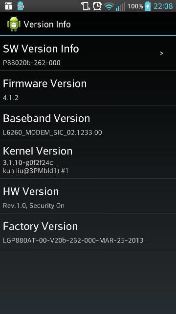

Frage:
Was ist das "Factory Version"für euch?
Was mich interessiert is das datum am ende.
Bei mir steht V20a-EUR-XXX-MAR-26-2013
Wen jemand V20b hat, mlchte ich wissen was da steht.
Um an diese info zu kommen:
Geht zu dialer und schreibt:
3845#*880#
Und dann geht zu "Version Info".
Gesendet von meinem LG-P880 mit der Android-Hilfe.de App

Kali_307 schrieb:
Sorry für den leeren Post davor, ist wohl was schief gegangen.
Wow, es gibt einen unterschied im Kernel:
Bei mir steht:
3.1.10-g0cf46eb
woojin83.kim@vegita197)#1
Toll, gibt es jetzt einen unterschied hier?
Unglaublich jetzt.
Sovy schrieb:
Bei mir steht:
3.1.10-g0cf46eb
Steht bei Dir wirklich ...46eb? Bei mir heißt der Kernel der V20a nämlich 3.1.10-g0cf45eb...
Ich habe mich vertippt. Es steht am ende 45.
