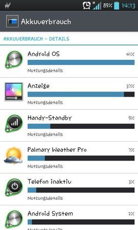

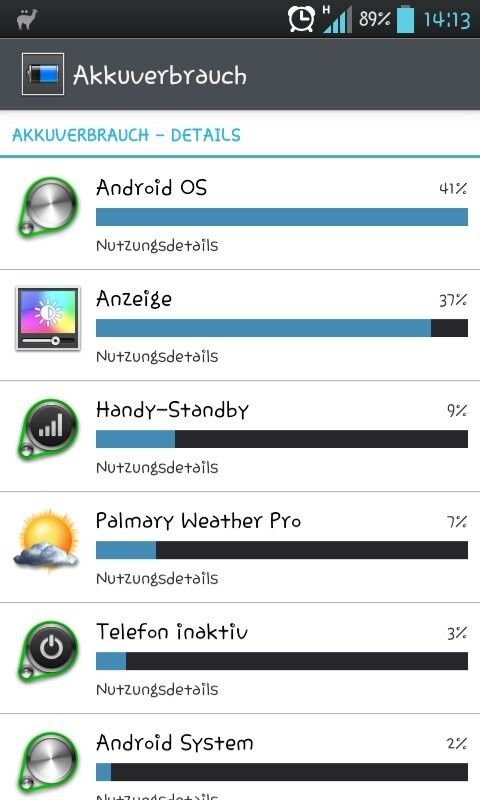

Mal für den Vergleich :
Gesendet von meiner mobilen Kaffeemaschine mit statischem Prozessor
Sieht bei mir sehr ähnlich aus, die Anzeige deutlich weniger aber das mag daran liegen das ich den Display fast immer recht dunkel hab. OS ist bei mir fast das gleiche, jetzt mit IZS glaub immer etwas niedriger aber auch klar über 30%. Naja und die Wetter-App die bei Dir ganz gut zu ziehen scheint hab ich auch nicht.

mir fiel beim ersten screenshot auf: WLAN aus!!!
