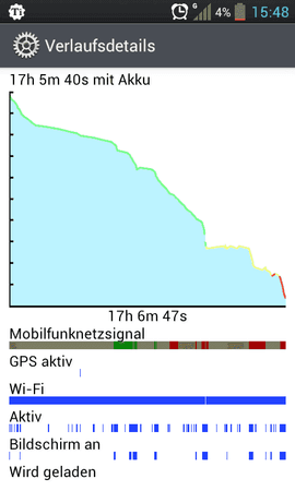

Ich hab jetzt die Nemesis #1 seit drei Tagen drauf und bin sehr zufrieden mit. Auf dem Bild siehst Du meinen Akku-verbrauch von gestern bzw. erst vorgestern spät und dann die Nacht (da hat ich mal wieder den standard LG Akku drin). Er ist immer noch etwas viel aktiv wenn der Screen aus ist aber im Gesamten bin ich zufrieden.
Anmerkung: Die Nemesis #1 ist schon etwas getuned aber das alleine macht sicher keinen Unterschied von 6,5 bei Dir und 17h bei mir.

Der Verbrauch ist ja schon mal besser als meiner :D
