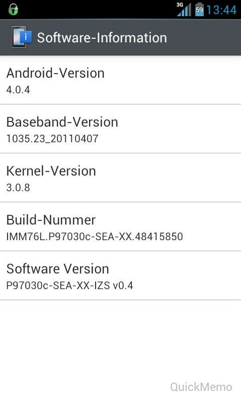

Du verwendest da wohl eine neuere Baseband-Version. Ich habe die 1035.21_20110403. Vielleicht liegts daran, ich such diese neuere Version schon einige Zeit und finde die nicht.
Hast Du ne Idee wo`s die gibt.
Auch arbeitest Du mit IZS 0.4 und ich mit IZS 1.1.
Mit 0.4 hatte ich das auch schon probiert und war nix.
