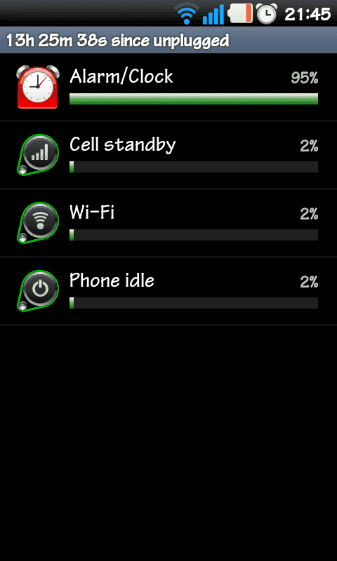

Bei mir verbraucht eigenartigerweise angeblich die Uhr 95% der Batterie, Cell Standby, Wifi und Idle sind nur mit jeweils 1-2% dabei. Seltsam das.
