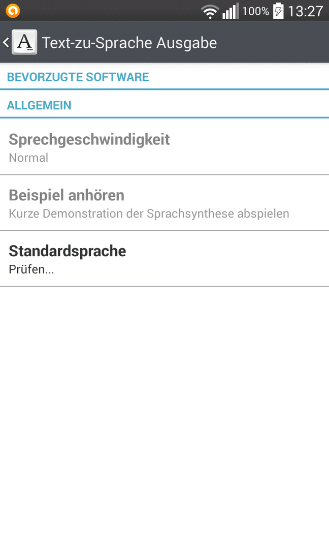

@magni den hab ich auch. Nach dem 2. Mal gehts dann bei mir. Und noch ein bug: ich wollte heute meine magische miesmuschel fragen, doch diese gibt kein ton von sich. In einstellungen eingabehilfe dort bei text zu sprache ausgabe ist es ausgegraut. Das musste an sein. Als anhang ein screenshot. Bitte hilfe. MfG einhuman197

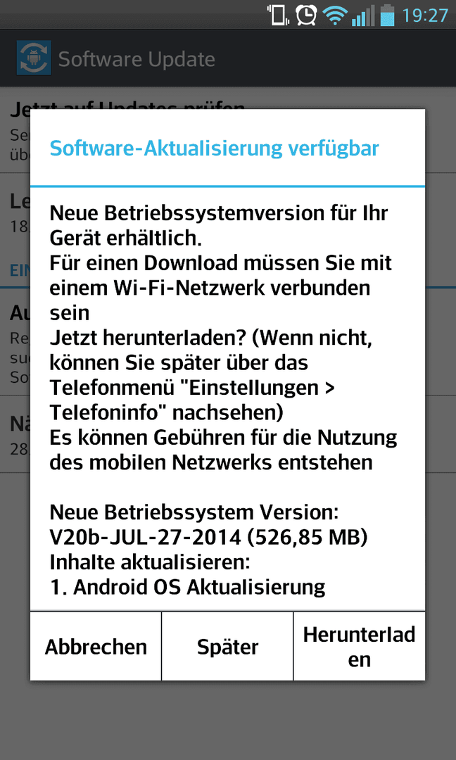

Hallo Androidhelfer und mitlesende, ich besitze ein Französisches G (fra/fra) und habe hier immer mitgelesen.
Ich warte jetzt schon sehr lange auf KitKat für mein G, aber
das warten hat zumindest für mich ein ende:laugh:...
Das Update ist ota jetzt zum download bereit...
Ich werde noch die nötigsten Sachen sichern und hoffe das die Version ohne led bug daher kommt...
MfG

ja das cool geht wirklich! Aber was ist mit meiner textausgabe
@einhuman197= hast du die Google Spracheingabe bei Tastatur und Eingabemethoden mit haken angeklickt? Bei mir funktioniert erst dann wenn es aktiviert ist und somit kann ich sie bei Text zu Sprache Ausgabe einstellen und ist somit nicht grau die Schrift. Überprüfe mal deine Google apps das sie ordnungsgemäß installiert sind. Gruß
Reaktionen: einhuman197
danke danke ich habe google textausgabe (google now) deaktiviert ds es wakelocks verursachte. das war jedoch die falsche app xD. nun geht es wieder vielen dank. MfG einhuman197

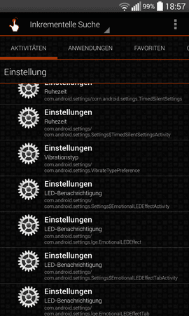

Nachdem ich auch den "LED-Bug" hatte nach dem OTA Update auf 20a hier die Lösung :
Solution for KitKat Notification Light Issue | Optimus G | XDA Forum
Falls ich nicht auf XDA linken darf entfernt grad den Link dann schreib ichs nochmal in eigenen Worten.

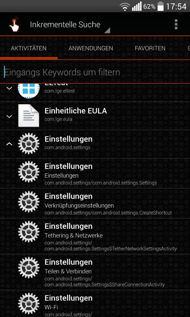

Warum finde ich "com.android.settings.lge.EmotionalLEDEffect" nicht auf meinen Handy mit dieser App? Bei mir sind nur zwei Suchanzeigen, wenn ich nur "com.android." eingebe, sind es "com.android.backupconfirm" und "com.android.wallpapercropper".
Was mach ich jetzt? :huh:
Bei mir genauso.
Ich finde die LED nicht.
Aber Knock-On habe ich gefunden.
Kann aber nur sperren.

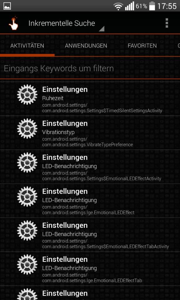

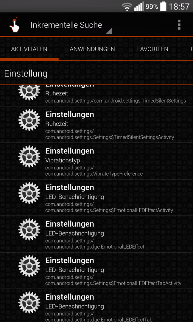

Ihr müsst bei Einstellungen auf den Pfeil klicken zum ausklappen und dann per Hand suchen...hier hab Grad mal 2 Screenshots gemacht.
Reaktionen: seven69
Ja stimmt. Habs gefunden und auch gleich zu den Favoriten hinzugefügt, mit den kleinen Stern da oben.
Find com.android.settings.lge.EmotionalLEDEffect activity and open it.
- Tick Downloaded Apps option at the end of the list and that's all!

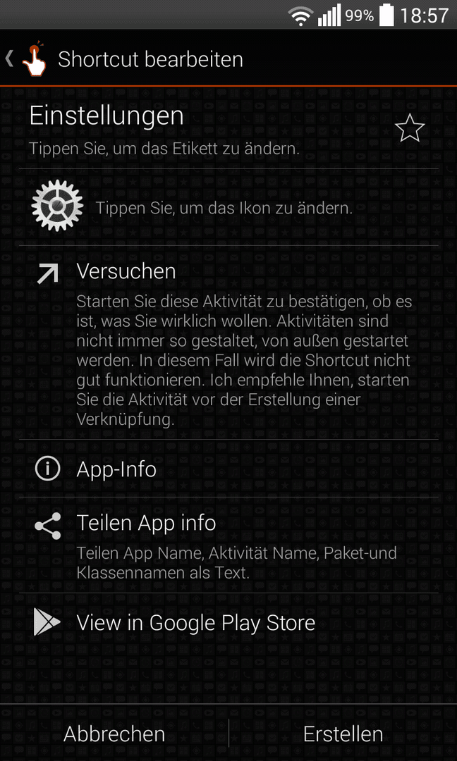

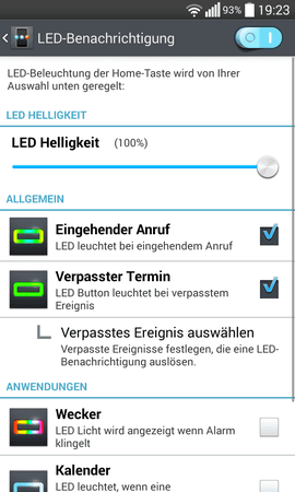

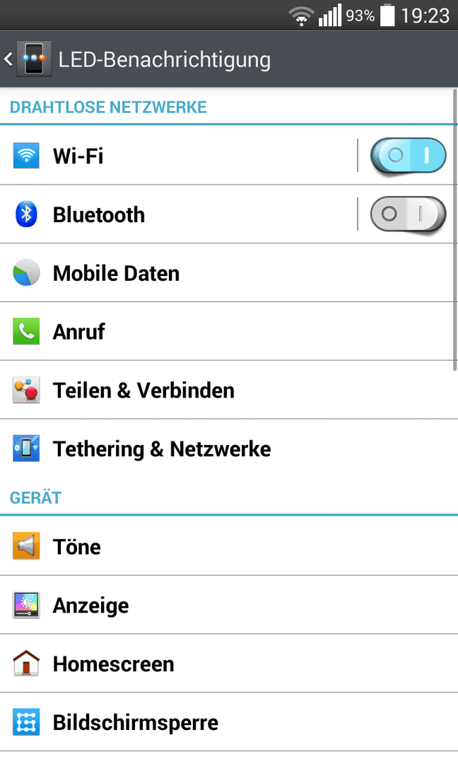

Also habe ich dann auf "Versuchen" geklickt und bin jetzt in den Einstellungen, wo oben auch steht "LED-Benachrichtigung". Nun weiß ich aber nicht mehr weiter....? Wohin muss ich denn gehen, hab nicht die ganzen Haken gefunden wie hier.

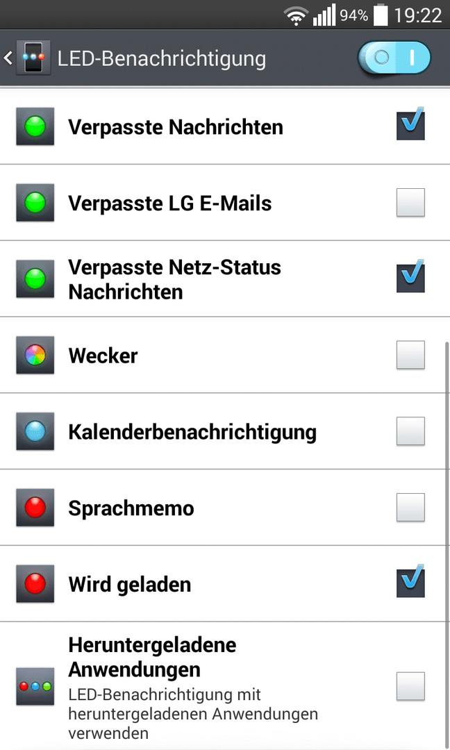

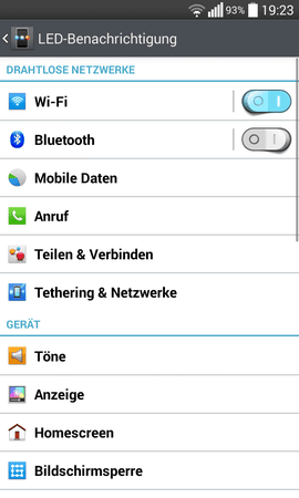

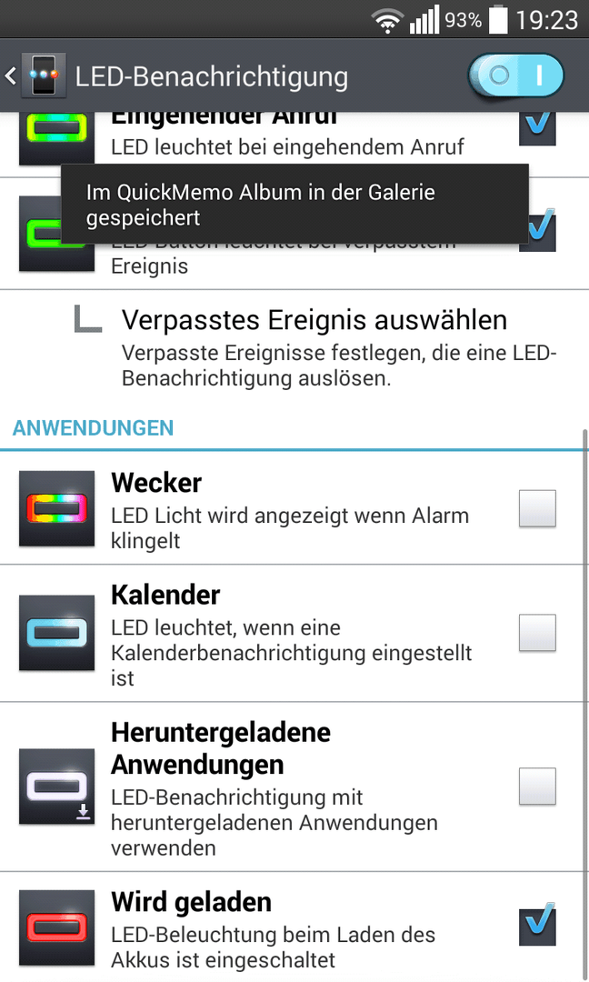

Wo kommst denn hin wenn du versuchen klickst? Öffnest du auch das richtige LED Menü da gibt's ja einige (Name muss 100%übereinstimmen ).
Ich bin dann zu dem richtigen Menü gekommen und hab den untersten haken gesetzt
Hey, ok habs gefunden. Es gibts mehrere Einstellungen zum auswählen. Bei mir war die zweite Wahl schon die richtige. Mal sehen obs auch wirklich funktioniert. :)

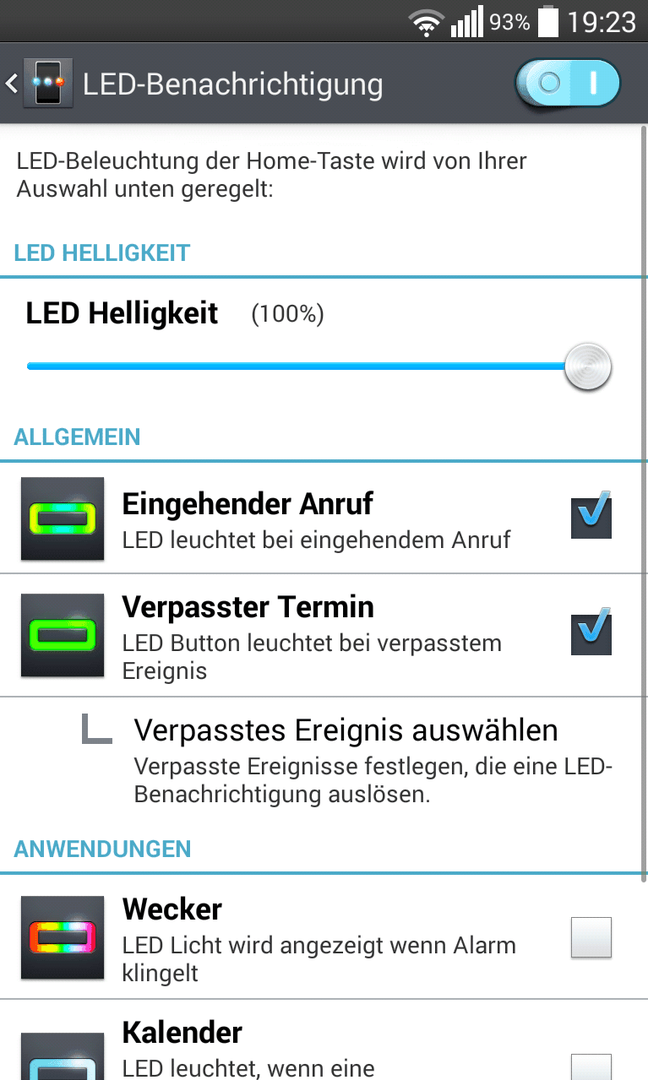

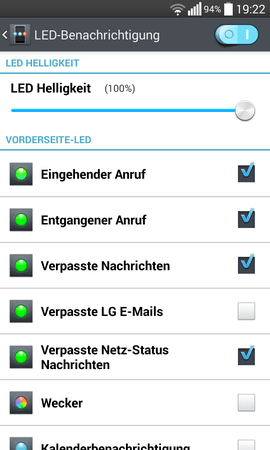

1. Bild: Das ist das richtige
2. Bild: (2)
3. Bild: Anscheinend eine zweite Variante
4. Bild: (2)
5. Bild: Da war ich zuerst immer hingelandet
