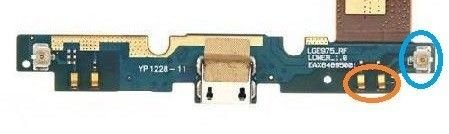

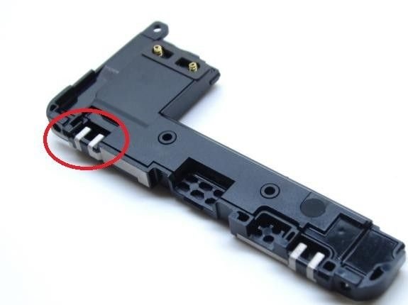

So, es hat lange gedauert aber ich habe das Problem gefunden und will berichten!
Also scheinbar sind die Federkontakte(Orange) zu meiner Antenne (Rot) etwas verbogen bzw. haben ne schlechte Verbindung gehabt!
Muss wohl im Zusammenhang mit meinem Displaywechsel stehen, da ich damals alles auseinander Bauen musste.
Habe die Kontakte nun etwas hoch gebogen und nun deutlich besseren Empfang!
Da die Kontakte wohl leicht Korrodiert sein werden denke ich das durch säubern der Kontakte
wieder alles beim alten sein wird!
Danke trotzdem für eure Hilfe!
