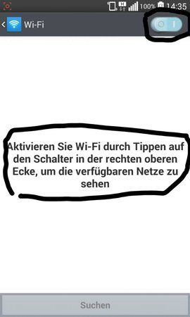

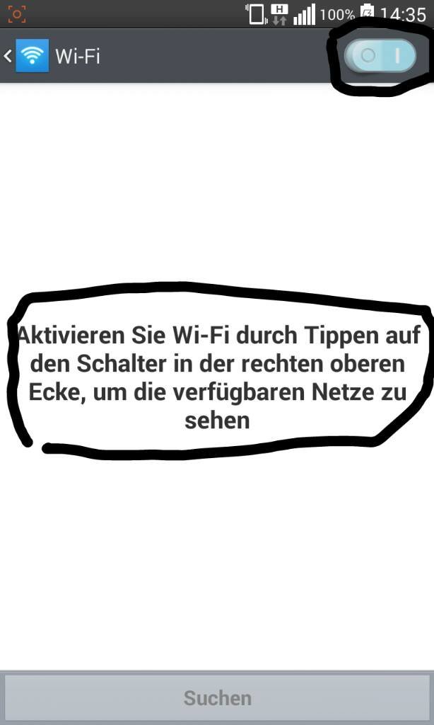

Moinsen Leute. Habe Grad Ein Problem. Habe gerade meine Mac Adresse gespooft und jetzt geht mein wlan nicht mehr an. Jemand Ideen? MfG
Wlan entfernen und neu einrichten (suchen lassen).
Reaktionen: einhuman197
Nein ich kann ja nicht mal wlan anmachen. Trotzdem danke. MfG

Mit LG FlashTool Firmware noch einmal flashen.
Ok Mach ich heut abend. Frag mich nur wieso wlan nicht mehr geht. Naja ist Technik... MfG

Tja bisschen zu spät :D. Naja ich habe es über lg Software gemacht. Kein Erfolg

Hallo. Wlan geht ja nicht mobiles Internet schon. Hab aber Grad keine Zeit. Am Wochenende flashe ich
Hab ich ja gaaaanz vergessen. Ich habe es gemacht aber viel einfacher. Und zwar: mit supersu ausgelesen was diese spoofer app geschrieben hat: /data/misc/wlan/ WCNSS_qcom_cfg.ini und WCNSS_qcom_wlan_nv.bin. Die app hat davon ein Backup erstellt mit nem .bak am Ende, das mit Root Explorer weg gemacht, überschrieben und ging sogar ohne Neustart. Toll. MfG
