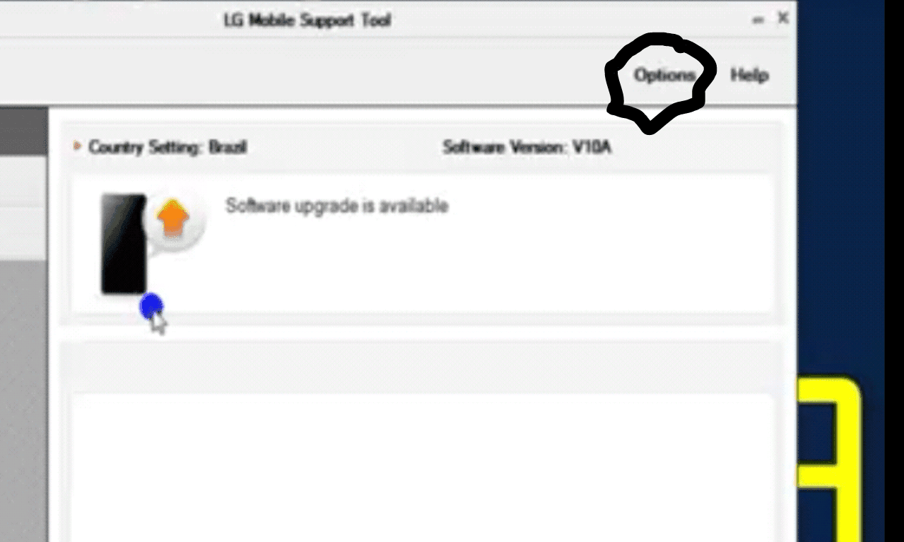

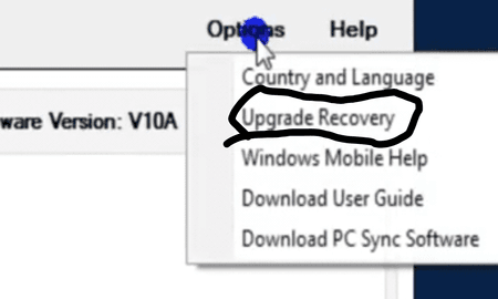

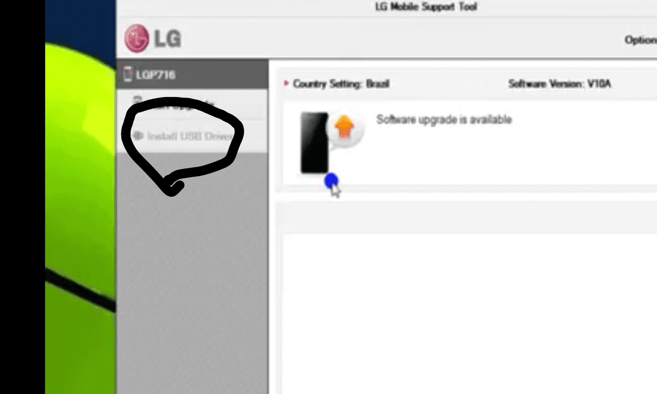

Dann probiers mal so...
1. Downloade dir das lg mobile Support tool www.chip.de/downloads/LG-Mobile-Support-Tool_65148679.html und installiere es.
2. Bringe dein handy in den downloadmodus.
3. Das Support tool sollte dein Handy nun erkennen.
4. Klicke nun, falls nicht ausgegraut, links "install usb-drivers)(bild1)
5. Klicke nun "Options" (bild 2) und "Upgrade recovery" (bild3)
6. Nun läd der pc ca. 1gb und installiert die Firmware neu
Die bilder sind von mir von einem video von optimus tutorial. Viel Glück. MfG einhuman197

War auch nicht erfolgreich. PC und Handy kommen miteinander gar nicht klar habe ich das Gefühl.
Aber hab's jetzt wieder zum laufen gebracht...habe mit adb sideload hin und her gewerkelt und aufeinmal ging es dann wieder...zwar mit vielen Fehlermeldungen aber das dürfte jetzt wohl das geringste Problem sein :rolleyes2:
Trotzdem vielen vielen Dank für deine Unterstützung und deine Tipps!
LG Mrsdelahaze
Gern geschehen. MfG einhuman197
