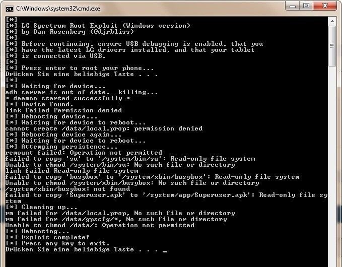

Hallo
Habe mein LG 400 gerootet hat auch wunderbar funktioniert, bis jetzt.
Der Superuser hat sich Upgedatet danach keine Root Rechte mehr, obwohl im
Superuser Linksd Root Rechte hatte.
Hab auf Werkseinstellung zurückgesetzt und kann es seitdem nicht mehr Rooten.
Die Rootprg. können die Verzeichnisse nicht finde, den Superuser nicht Installieren u.s.w. also geht nix mehr. Handy läuft ganz normal funktioniert auch alles. Aber ich hab keine ahnung warum ich das dingen nicht mehr rooten kann?????????
Wer hat ne Lösung parat???? Ich danke für alle Infos.

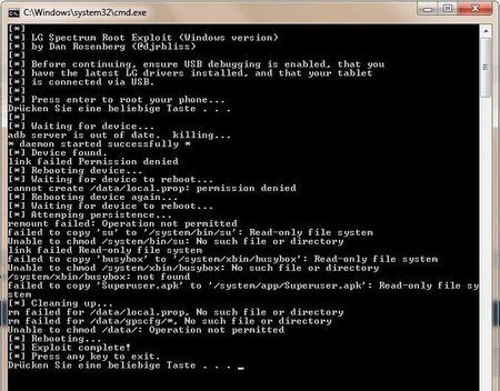

Achja So sieht es aus wenn ich mein LG E400 Rooten Möchte.
Bei mir nicht habe schon alles auspropiert der rootet mein handy nicht mehr ich komme auch nicht in die recover geschichte rein ,kann die verzeichnisse nicht ändern-darauf zugreifen , bei one klick alles toll ihr handy ist gerootet, ist es aber nicht. die programme können nicht auf die verzeichnisse zugreifen ,siehe bild. wenn ich den superuser manuel installiere funzt auch nicht, ich glaub ich hau dat ding gegen die wand.

Nein ich bekomme die rootrechte nicht
egal was ich mache es klappt nicht
superuser deinstalliert gerootet geht nicht
speicher zurueckgestetzt gerootet. geht nicht
Schau dir mal das bild an das kommt immer
er kann die verzeichnisse nicht veraendern
er bekommt kein zugriff suf die dateien
