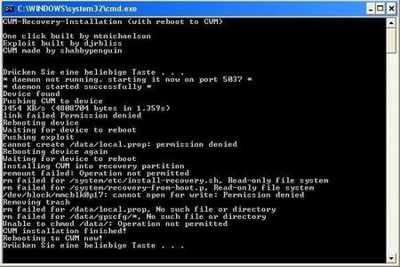

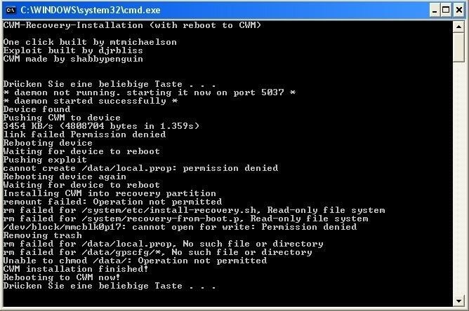

Beim installieren von cwm bekomm ich immer die Meldung "Bei der Installation des Recovery-Systems ist ein fehler aufgetreten". Hab schon alles vorwärts und rückwärts versucht. Bin mir aber auch nicht sicher ob man den cwm wirklich ohne root installieren kann.
Gibts vielleicht irgendwo eine einstellung oder ein dummes häckchen irgendwo im android das ich gesetzt hab oder nicht gesetzt hab, so das ich immer diesen read only fehler bekomme?
Ohne root kann man das phone auch gleich in die tonne hauen.
du versuchst cwm mit rom manager zu installieren, oder?
probier die windows-software aus
geht auch nicht.
bekomm nur fehler system und pfad nicht gefunden.

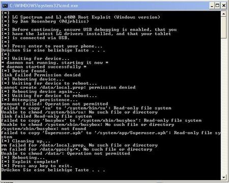

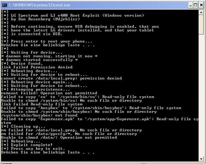

Seit aktivierung von Apps2Rom haben sich die Zugriffsberechtigungen verändert, die sich auch mit dem Reset nicht ändern
Die Ordner "System" und "data" wurden mit einem Schreibschutz versehen, auf die nur noch Apps mit su Rechten zugriff haben.
Da mit dem Reset auch das rooten gekillt wurde, kann man mit egal welchen Mitteln bis zum Sankt Nimmerleinstag versuchen das E400 neu zu rooten.
Die erfoderlichen Dateien können nicht installiert werden, da die entsprechenden Ordner "schreibgeschützt" sind.
Ich habe jetzt 2 volle Tage damit zugebracht den Schreibschutz aufzuheben.
Steh ich mal kurz vor dem Erfolg, sagt mir das App, dass es su Rechte benötigt, und alles war für die Katz.
Mir raucht jetzt der Kopf.

CWM lässt sich egal in welcher Version NICHT auf mein E400 installieren wegen dem Schreibschutz der Ordner "System", "data" und "dev" (wie sich jetzt herausstellt).
Juhuuuuuuuuuuu Konnte endlich rooten :)
Mit SuperOneClick 1.7 !!! Einfach rageagainsttheCage auswählen, phone mit USB-Debugging anschließen und der root geht direkt ohne probleme durch. Hab den Tipp in einem anderen Forum gefunden.
Also wer immer den "read-only file system Fehler" beim root-versuch bekommt, so wie ich früher, sollte das mal mit SuperOneClick ausprobieren.
