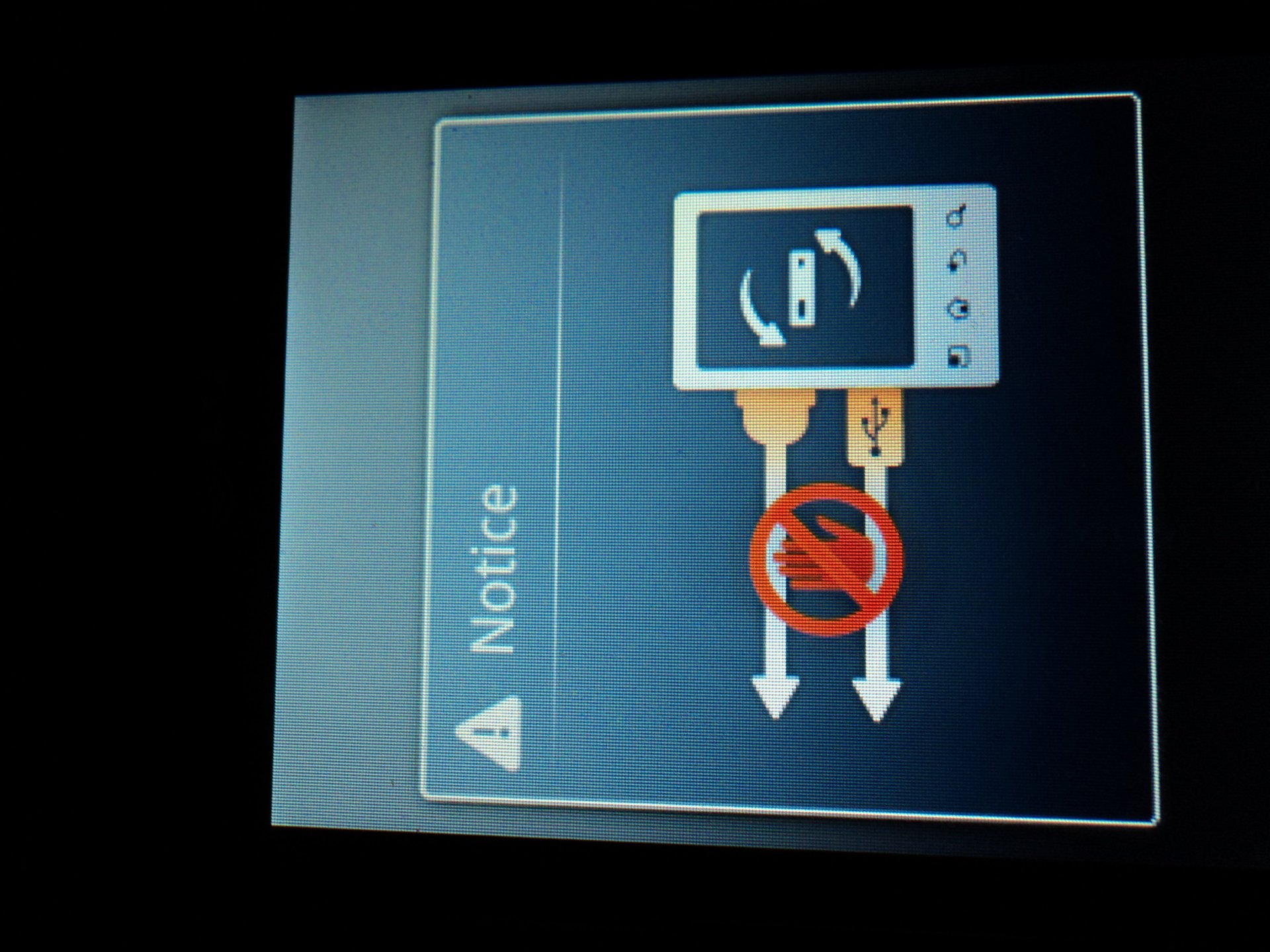

Kann jemand was mit dem anfangen? Kommt, wenn man beim Starten VOL UP+ HOME gedrückt hält:
Habs wieder hinbekommen. Hab die Anleitung am Anfang dieses Topics verwendet und siehe da: ES GEHT WIEDER!!!!
Bei mir geht es auch wieder hatte wie s.vitas das bild über mir geht habt und als ich die tasten länger gedrückt habe vol up +homebutton ging es auf einmal und ich konnte es wieder nutzen!
