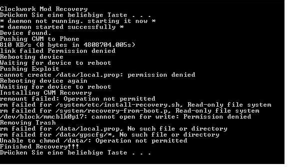

ich wollte gerade ein Backup machen und hab deshalb ein restart mit Voldown+menü-button beim Einschalten gemacht um ins cwm recovery zu kommen, und was muss ich erblicken? :blink: das kleine werksreset-androidlein... :scared:
hatte vorher das usb-kabel dran und hab nur im windows das sichere entfernen gemacht, dann einfach abgezogen, kann es deswegen irgendwie das cwm-recovery gelöscht haben??? Oder hängt es vielleicht damit zusammen das ich die firmware auf v10o geflasht hatte? Wie kann es sein das einfach so der cwm verschwindet???
edit: bekomme das cwm-recovery mit der herkömmlichen Methode nich mehr drauf, siehe Anhang, hab jetzt mehrmals mit dem Roottool laut Meldung "erfolgreich" gerootet, weil ich dachte es liegt daran... aber irgendwie geht gar nichts mehr... Schn...voll!:(
Oh man Leute...
1. Vol+&home = cwm
Vol-&home = factory reset
2. Ein kdz flash über schreibt das recovery
3. Das root tool läuft auf deiner Version nicht mehr. Ich habe in der root Anleitung eine alternative für dich, bitte teste diese -> dann über Rom manager cwm installieren

So, ich hab es jetzt nochmal bei einem zweiten brandneuen E400 alles gemacht:
-erst cwm aufgespielt per usb bzw. installer
-ins recovery gestartet, per kdz vom originalen rom (mai oder so) auf v10o geflasht
-erneut cwm aufgespielt per usb über installer
----> diesmal ging es, aber bei meinem ersthandy nich, hab zum glück den screenshot gemacht siehe oben... wer weiß was da geklemmt hat
-dann per root-tool über usb erstmals gerootet... damit also wie bisher keine probs
