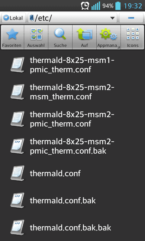

Jetzt hab ich mehere bak. Dateien in der ETC. Kann mann die einfach löschen?
Siehe Screenshot.
Gruss
Mm

Ja, die Backups kannst du gefahrlos löschen. Kannst ja mal deine Logdatei hier hochladen. Vielleicht finden wir, was das Update abbricht.
Hast Du denn die Berechtigungen richtig eingestellt?
Ansonsten log Datei aus Fota hochladen.
Unrooten musst Du nicht, erkannt werden nur veränderte Systemdateien !

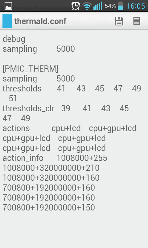

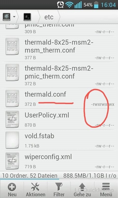

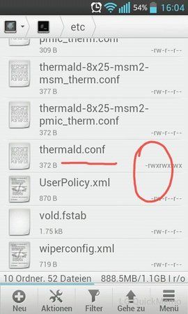

Hi glimmling und LG Maniac.
Ich glaube den/die Fehler gefunden zu haben. Schaut euch dazu meinen Screenshot an und vergleicht mal.
Als erstes scheint aus der thermald.conf eine Datei geworden zu sein, müsste doch eine Verknüpfung sein. Als zweites habt ihr bei den Rechten vorne ein (I) stehen, bei mir steht da ein (-) drinne.
Hab die Fehler im Screenshoot rot markiert.
Wie kann ich jetzt aus der thermald.conf wieder eine Verknüpfung machen?
Eigentlich habe ich nach dem rooten nur zweimal die Werte mit dem ES Dateiexplorer angepasst, sonst nichts.

Also ich habe die Verknüpfung mit Root Explorer neu erstellt mit dem Befehl "Datei verlinken"
Glaube aber die Verknüpfung wird bei dem Update gar nicht überprüft.

Mit dem Solid Explorer kannst du den Symlink auch erstellen. Klicke lange auf die ...msm2-pmic.... Datei und das Kontextmenü erscheint. Oben rechts ist ein Untermenü versteckt (drei waagerechte Striche). Dort wählst du "Symlink erzeugen". Du wirst nach einem Pfad gefragt. Trage dort /etc/thermald.conf ein.
Wahrscheinlich musst du vorher erst die DATEI thermald.conf löschen, bevor du den Symlink setzen kannst.
Fertig.

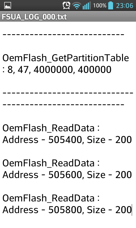

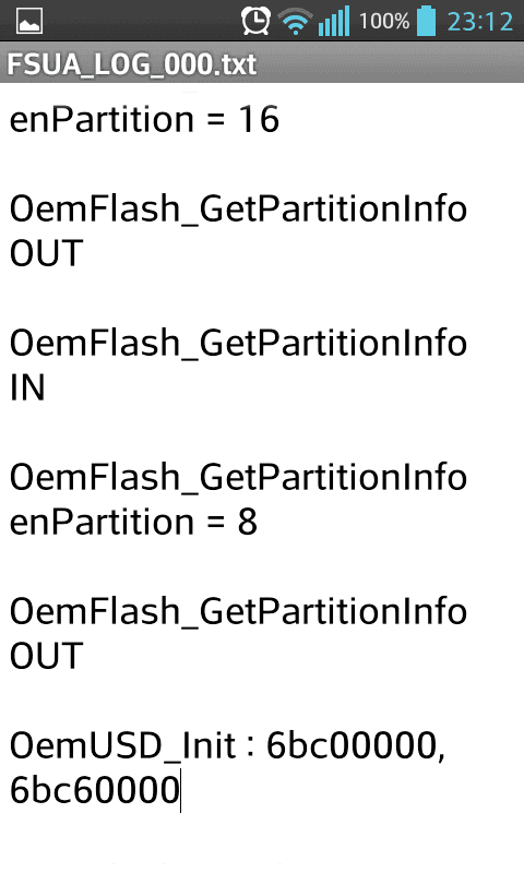

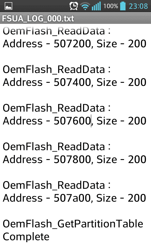

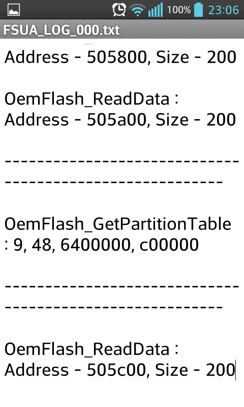

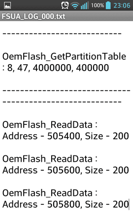

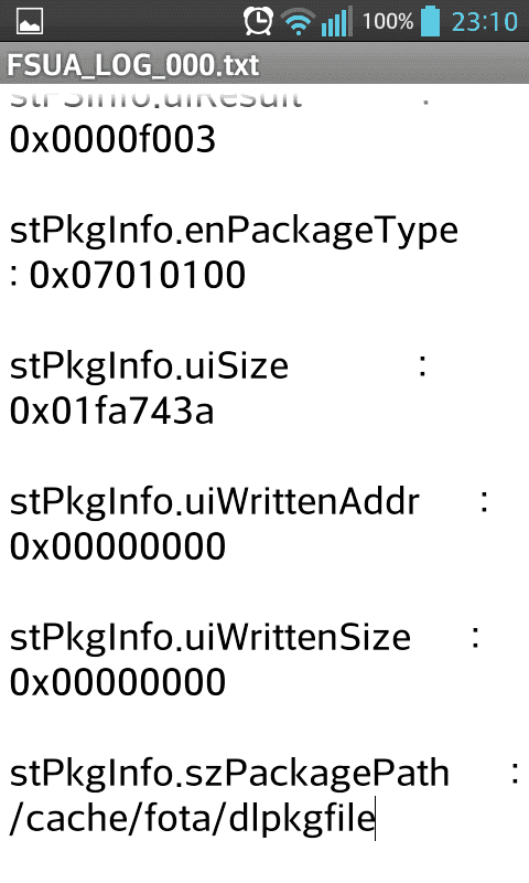

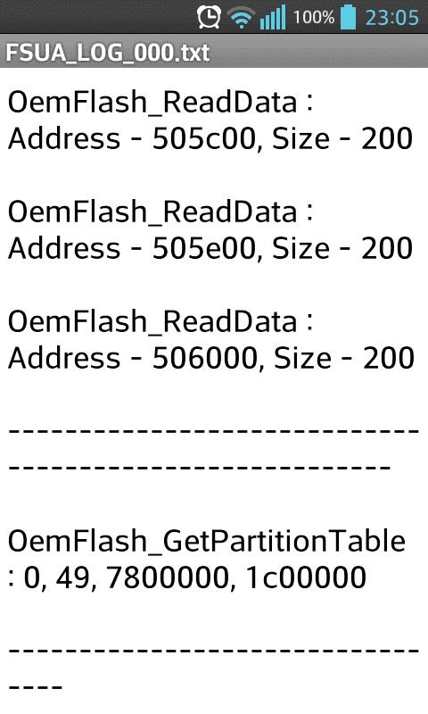

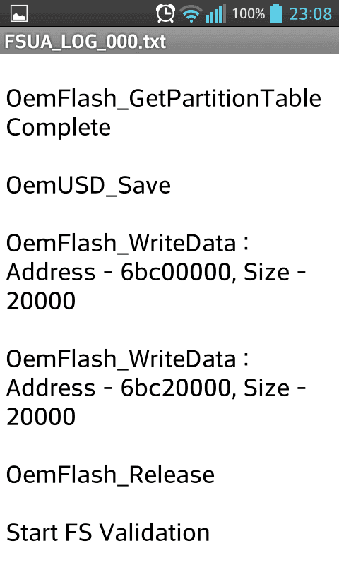

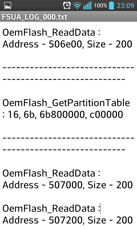

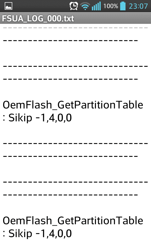

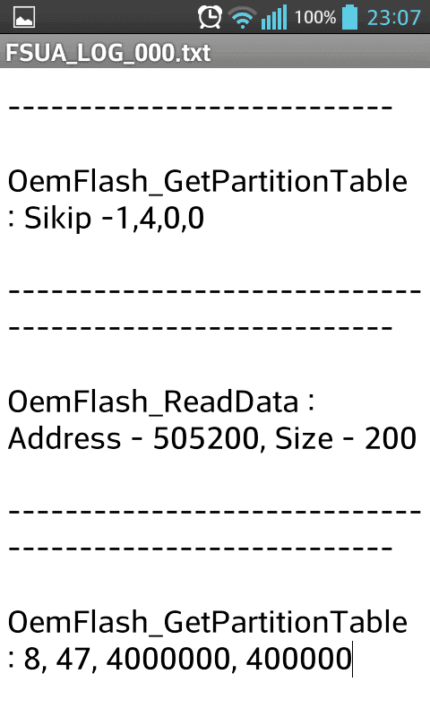

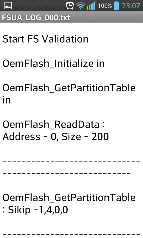

So. Hab das Update jetzt durchlaufen lassen und in der Fota steht folgendes:
kann da nichts drauf erkennen. Du musst ganz unten den log posten oder noch besser das ganze File hochladen
Hier ist die komplette Log von mir.
  • FSUA_LOG_001.txt
FOTAFS_GetFileSize : 7
[LGE] RB_GetFileSize :: //system/etc/thermald-8x25-msm2-pmic_therm.conf size : 372
RB_CloseFile : //system/etc/thermald-8x25-msm2-pmic_therm.conf
FOTAFS_Close 7
Update Result : 0x8000013e
hier ist der Fehler,
msm2 pmic stimmt nicht.
Lade die von glimmling herunter oder kontrolliere die Werte genau und setze die Berechtigungen so wie vorher im Thread beschrieben und ggf Verknüpfung neu erstellen.
