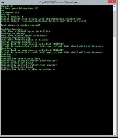

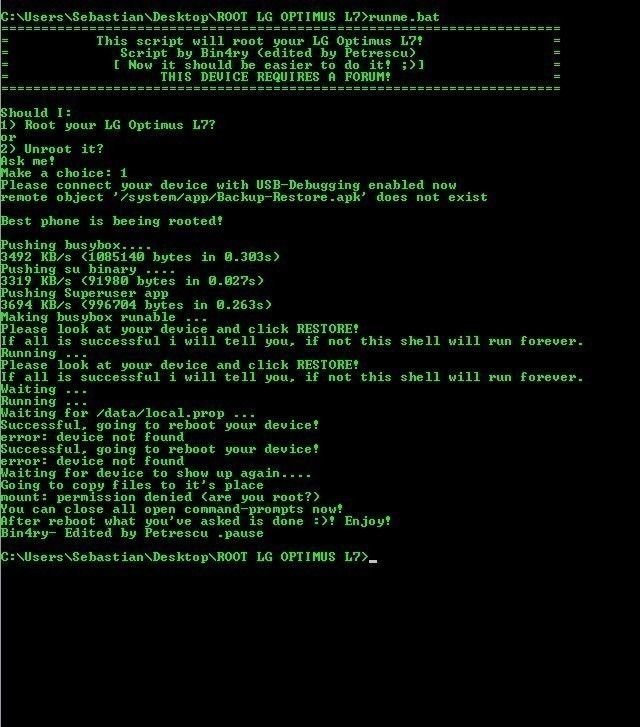

Hab ich gemacht
siehe anhang !
Versuch 1
Versuch 2
will nicht
