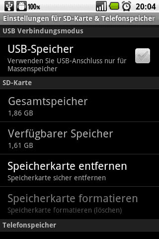

Bei uns war die Option "nur für Massenspeicher" aktiviert
(auf dem Bild jetzt nicht mehr, weil sonst hätte ich das Bild nicht machen können ;) )

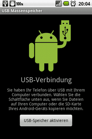

Danach kam wie erwartet das Freigabemenü für die Speicherkarte:

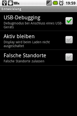

Dann hab ich mal unter Anwendungen -> Entwicklung -> USB-Debuging eingeschaltet:
Und siehe da, auf einmal hat der Computer das Handy gar nicht erkennen wollen und auch keinen USB-Speicher nehmen wollen.

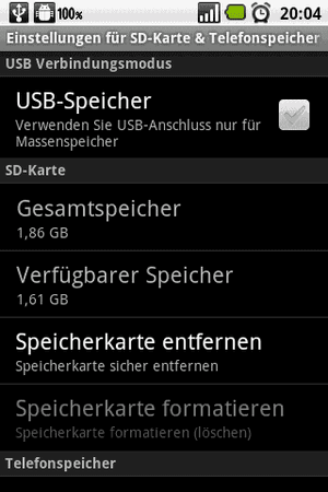

Nachdem ich den Haken wieder bei "nur Massenspeicher" gesetzt habe, ging das aber reibungslos.

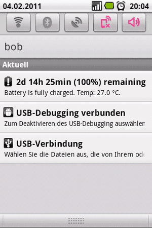

Da ich aber die hübschen Bilder machen wollte, benötigte ich USB-Debuging auch. Auf der (originalen) Speicherkarte fand ich den "LGUnitedMobileDriver_S497MA20_WHQL_ML_Ver_1.0.msi" Treiber. Den installiert, und danach wurde das LG auch mit aktivem Debuging erkannt. Es kam aber nicht gleich der grüne Roboter.
Um hier also daß Gerät als US-Speicher nutzen zu können, muß man erst die Info-Leiste runter ziehen,
und da dann auf "USB-Verbindung" klicken, dann wird die Speicherkarte auch als USB-Speicher freigegeben (also wieder das Bild mit dem großen Roboter).
@Sandra: falls du oben links in der Infoleiste also auch die beiden Symbole (USB-Zeichen und Roboter (der wie ein Käfer aussieht) ) bei dir siehst, hast du Debuging aktiviert. Entweder ausschalten (bzw. nur Massenspeicher aktivieren) oder eben die Infoleiste runterziehen.
