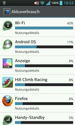

Jetzt bleibt mir nur noch die Frage wieso mein Phone im Wlan weniger Strm verbraucht als mit mobilen Daten....
In der Verbrauchstabelle ist Wifi als höchstes aufgeführt... doch dies kann nicht sein .... ohne Wifi geht der Akku viel schneller Leer!

Wie sind denn die detaillierten Stats?
Mit der Akku Kurve allein kann man recht garnichts anfangen, ausser sie anzuschauen;)

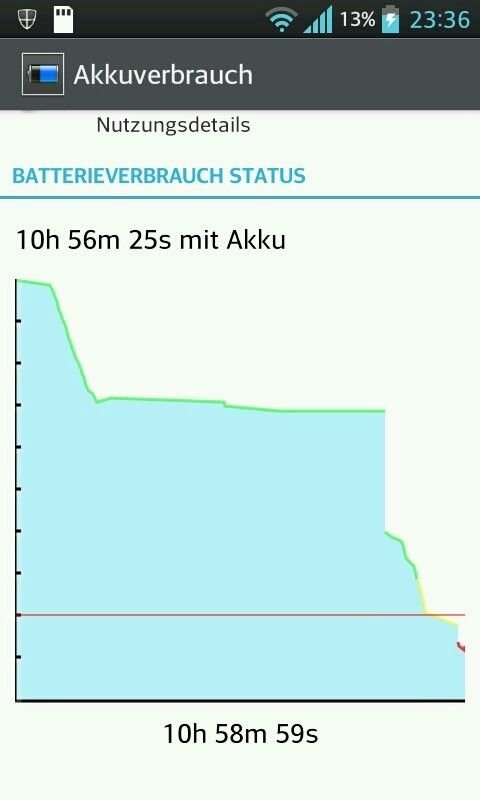

Nutze die stock rom v30a mit kingofbirds kernel....
Gesendet von meinem LG-P990 mit der Android-Hilfe.de App
schalte dein WLAN aus, wenn du es nicht gerade brauchst. WLAN ist seit ICS, auch auf dem LGOS meine Frau, ein Akku Fresser. Ich habe bei ihr die Standby Stellung unter WLAN erweitert auf "NIE" gestellt. So ist der Verbrauch deutlich geringer. Sie muss nur nach dem "Aufwecken" aus dem Standby ein paar Sekunden warten bis das WLAN aktiv ist. Damit läßt sich aber leben. Ferner habe ich bei ihr, wenn sie das Haus verlässt, mit Llama die WLAN Funktion ganz abgestellt. So kommt sie auf eine Akku Leistung von 2-4 Tage.
Das einzige, was auch manchmal passiert, ist der gewaltige Absturz vom Akku (Anzeige senkrecht verlaufenden Linie beim Verbrauch). Das geht manchmal so weit, dass das LGOS aus ist. Er ist aber nicht reproduzierbar und die Ursache lässt sich auch unter Battery Stats nicht erkennen. :thumbdn:
Dabei ist das ganze LGOS (in Leder-Tasche) auch ganz schön erwärmt. Das ist in den Wintertagen ganz angenehm, so quasi als Taschenofen. :D:D

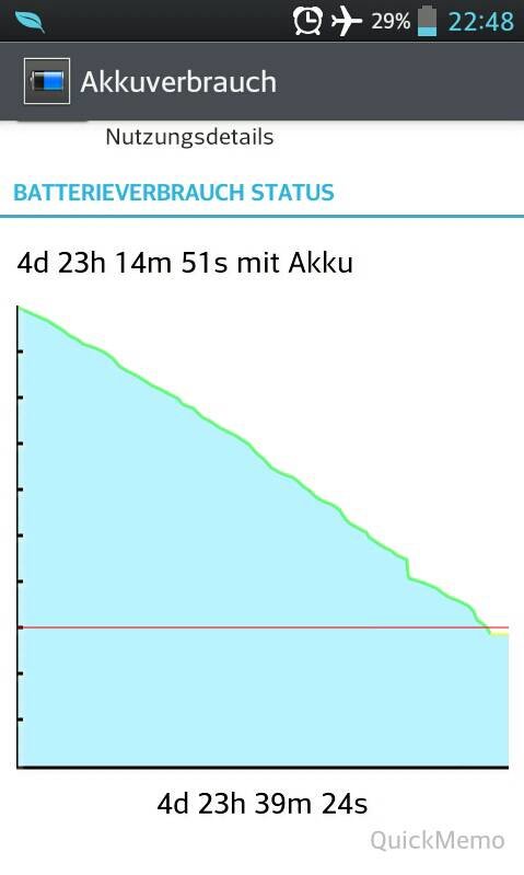

Hier mal was zum sehen.
IST ABER IM STANDBY da ich im urlaub war und das handy für eunige Tage nicht gebraucht habe.
Und lass das wlan aus wenn der Bildschirm aus ist.
