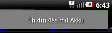

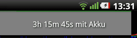

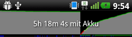

Hallo, hab seit kurzem das Phänomen das mein Handy plötzlich aus geht.
Als Firmware ist die V20L Stock drauf.
Habe mal die letzten Akkukurven gepostet, dort sieht man das plötzlich der Akku auf 0% fällt.
Hoffe es ist nur der Akku defekt, denn bisher lief das Handy seit April 2011 ohne Probleme.
Hat vielleicht noch jemand so ein Problem gehabt und konnte es irgendwie beheben?
LG
