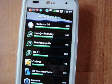

Guten Morgen, so wieder etwas über mein Scheiß LG, nervt nur noch.Gestern den "freundlichen Händler" angerufen und der meinte ich soll es einsenden damit er es auf werkseinstellungen zurücksetzen kann nach einen Software up. schauen kann.Da hab ich gesagt das habe ich schon gemacht mit zurückstellen. Ein Uptade ist zur zeit nicht möglich sagt das Handy wenn ich eine neue version suche.Dann aber am Abend bei LG auf der Homepage eins gfunden und auch gemacht habe jetzt 2.3.4 drauf.
Und seit dem hält der Akku nicht mal mehr 5 Stunden.Und jetzt ist LG Tastatur mit fast 30% an .Hab langsam echt keinen Bock mehr auf den Dreck.:cursing:
Sowas kommt wenn man sich an CP-Bild hält die haben das Handy eine super Bewertung gegeben.
Wer Kann mir weiter helfen?:scared:
Wünsche ein schönes Wochenende:drool:
MFG Daniel

Hallo, mein Akku hält nicht mal 5 Stunden ohne viel Nutzung nach den up. auf die neue Version.Auf einmal 29% Lg Tastatur was soll der mist.
Wer kann helfen?:scared:
grüße Daniel
