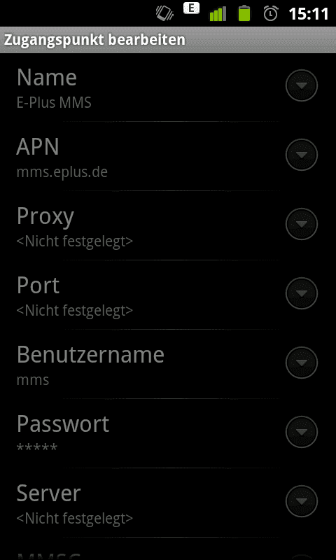

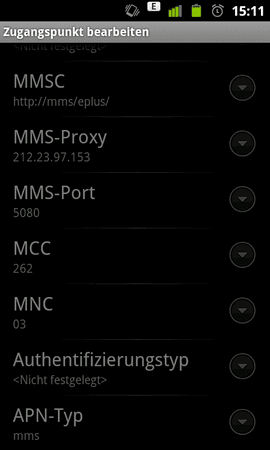

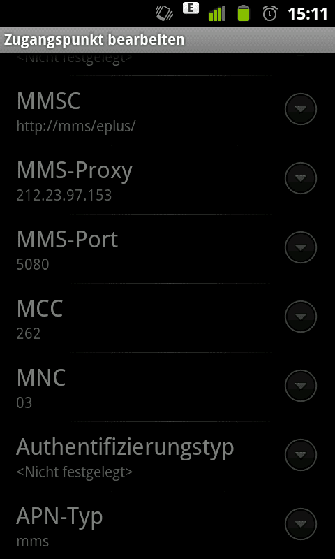

hallo,
wie im titel beschrieben würde ich dieses gerne auch tun und ja habe die sufu und google benutzt aber nichts passendes gefunden. das lg hat anscheinend ohne das ich iwas tun musste sich alle daten geholt sowohl für die inet verbindung als auch für mms( siehe unten), allerdings klappt es einfach nicht, habe jetzt auch mal ausprobiert ob es iwas mit der datenverbindung zu tun haben könnte habe sie auch angehabt und die mms wurde nicht verschicht. leider kann ich aberzb in den einstellungen für mms nichts verändern, weiss einer von euch vll was, oder habe ich einfach iwo was übersehen.
MfG

Also ich habe das Problem jetzt gelöst. Es lag an den APN's (Einstellungen -> Wireless -> Mobiles Internet (o.Ä.) -> Zugangspunkte). Ich habe ja simyo, also quasi e-plus. Legt man die SIM-Karte ein, dann bezieht das LGOS automatisch Standart-APN für e-plus. Die sind aber nicht für simyo gültig! Mobiles Internet funktioniert zwar, aber man geht nicht über den simyo-Login ins Netz. Also kann man auch keine MMS empfangen, die an eine simyo-Nummer gerichtet sind. Man muss also (bei mir) simyo-APN einrichten (oder halt die deines Providers). Die Daten dazu findet man auf der Website des Providers.
Bevor man neue APN eingibt, muss man alle APN löschen. Das steht auch dick und fett überall, ich habe das aber vorher nicht gemacht, da die APN's, die das LG automatisch bezieht, leider nicht gelöscht werden konnten. Alle Daten in den APN's waren grau und nichts konnte geändert oder gar gelöscht werden.
Abhilfe schafft da die App APN Backup & Restore im Android Market. Dort kann man alle APN sichern und auch löschen. Das funktionierte prima. Jetzt nur noch die neuen APN von deinem Provider eingeben, Handy neu starten, und schon kannst du wieder surfen und auch MMS empfangen.
LG!

Klar kein Problem.
Ich hab folgendes eingestellt und gestern hat's so funktioniert:
Internet
APN: internet.eplus.de
Username: eplus
Passwort: gprs
MCC: 262
MNC: 03
Authentifizierungstyp: keine
APN Typ: default
MMS
E-Plus MMS
APN: mms.eplus.de
Proxy: Nicht festgelegt
Port: Nicht festgelegt
Benutzername: blau (evtl. auch "mms" wenn nicht bei blau)
Kennwort: blau (evtl. auch "eplus" wenn nicht bei blau)
Server: Nicht festgelegt
MMSC: http://mms/eplus
MMS-Proxy: 212.023.097.153
MMS-Port: 5080
MCC: 262
MNC: 03
APN-Typ: mms
wichtig hierbei ist der Authentifizierungstyp in beiden APNs und die manuelle Eingabe von "default" als APN-Typ in der Internetverbindung!
Ich hoffe das hilft...
