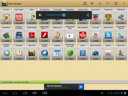

Was evtl. einen Versuch wert wäre, ist, wenn ihr hier mal veröffentlicht welche Apps ihr auf dem Phone habt.
Evtl. ergeben sich ja Gemeinsamkeiten, sodass der Kreis der Verursacher eingeengt werden kann.
Wenn z.B. alle die das Problem haben auch eine oder mehrere gleiche Apps am laufen haben kann ja jeder mal eine andere deinstallieren und schauen ob das Problem weg ist. Vllt. finden wir so den "Übeltäter".
Am einfachsten wären Screenshots von der Appliste.

...aber hier mal ein Screenshot was ich alles so auf dem Tablet hab...wenns denn hilft? "Leider wir beim Screenshot auch die Lautstärkeanzeige mit aufgenommen!?"
gruß
joe

Ich hatte mich übrigens zu früh gefreut. Kurz nach meinem letzten Beitrag war das Problem wieder da. Allerdings hatte ich da bereits wieder zwei der deinstalierten Apps installiert. Und zwar Llama und Accuweather. Zwei Apps die für mich echt nützlich sind. Vor allem Accuweather, da es meiner Meinung nach der beste Wetterbericht ist. Daher dachte ich eigentlich, dass der Übeltäter dort zu suchen ist. Seit ich beide wieder deinstalliert habe ist das Problem wieder nicht mehr aufgetreten.
Die einzige App, welche ich zu jedem Zeitpunkt drauf hatte (auch aktuell, da ich sie bisher nicht deinstalliert habe) und die mit der Liste von joeka übereinstimmt ist aber tatsächlich "ES Dateiexplorer". Ich lasse den jetzt mal drauf und meine beiden Verdächtigen las ich mal runter um zu sehen, ob es wieder auftritt.
Wäre schön, wenn auch noch andere die das Problem haben ihre Apps mit der Liste von joeka abgleichen könnten und hier die Gemeinsamkeiten posten würden.
