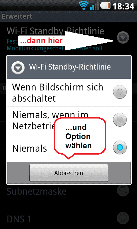

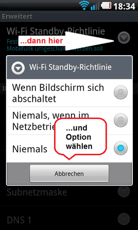

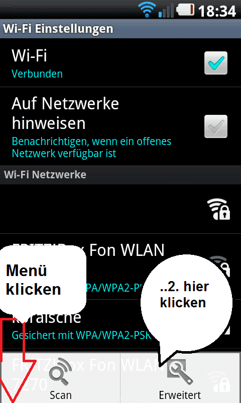

Im Wlan-Einstellungsmenü gibt es eine Option wo du wählen kannst, ob das Telefon bei Bildschirmsperre Wlan ausschalten bzw. auf mobiles Internet umschalten soll.

Ah, hat zwar gedauert aber nun hab ichs gefunden - wenn ich da auf "Niemals" schalte, dann geht der aber schon ins Mobile Netz wenn ich mich ausserhalb meines WLANs befinde oder?
Ja, wenn du keine Wlan Verbindung mehr hast, dann geht es auf´s mobile Internet
Reaktionen: Weezelnator
Ok, hat funktioniert :) danke
