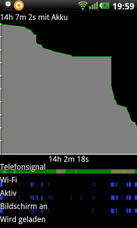

Aber wie ich grad lese, haben einige andere auch das Akkuproblem, wie es heute bei mir auftauchte (Screenshot). Unvermittelt sackt die Kurve mehrmals ab, einmal bis in den Keller. Der Akku war so leer, dass ich das Telefon nicht mal mehr über meinen Laptop laden konnte. Hab nur ein großes Batteriesymbol mit Ausrufezeichen gesehen.

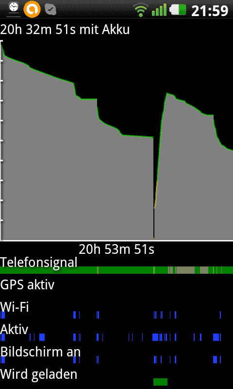

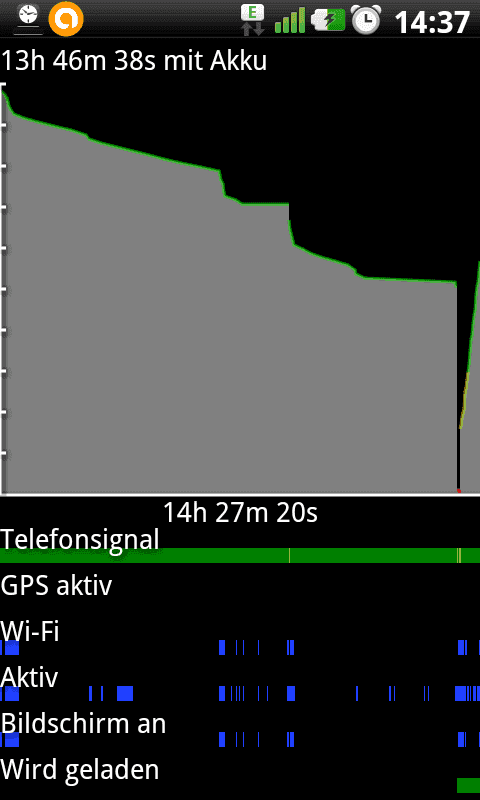

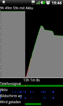

In Verbindung mit diesen Netzwerkaussetzern, bei denen ich weder telefonisch erreichbar bin, noch selber SMS oder Anrufe tätigen kann (trotz vollem Empfang, aber halt grauen Symbolen) stellte ich jedes Mal folgendes Symptom fest: Vor dem Neustart i.d.R volle Akkuanzeige, nach dem Neustart plötzlich die Meldung, dass der Akku leer ist. Einmal sogar so leer, dass ich das Telefon nicht mal mehr über den USB-Port des Laptops geladen bekam. Ich hab dabei immer mal Screenshots gemacht:

Aber wenn ich das so sehe ist deine Verbindung doch immer sehr gut.
ich wäre froh wenn mein telefonilsignal annähernd so durchgängig Grün wär.meine leiste ist fast ausschließlich grün/braun (schwer die farbe zu beschreiben).
Gruß Slim Krid
*lach*
Wenn meine Verbindung immer so gut wäre, hätte ich das Problem nicht. Es ist äußerst ärgerlich, wenn man erreichbar sein muss und dann mein Telefon kein Bock hat. Ich kann nicht ständig draufkucken, obs noch will oder nicht.
Manchmal fängt es sich auch. Aber wenn ich einfach mal in den Flugzeugmodus gehe und es sich dann schon beim deaktivieren der Verbindungen aufhängt, sieht es dann so aus, wie die Kerbtäler auf den Fotos.

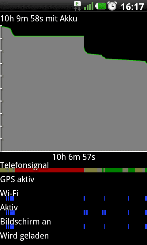

Bei mir sah es heute übrigens so aus, dass ich vormittags gar kein Telefon hatte, nach dem Neustart, erkennbar im Bild an dem Absatz, hatte ich dann UMTS an, kurz darauf auf 2G umgeschalten, da wurde der Empfang dann grün (setzte aber trotzdem wieder kurz aus). Dafür habe ich richtig Akku gespart :blushing: nach 10 Stunden noch 69 Prozent.

Auf jeden Fall scheinen Netzverbindung und dieses "aufhängen" der Akkuanzeige einen Zusammenhang zu haben. Was mich noch wundert: bei mir war der Balken für das Netzwerk noch nie rot, aber Empfang hab ich trotzdem nicht.
Screenshot kommt später, das funktioniert nicht vom Handy aus.
