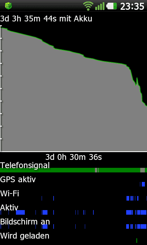

So,ich wollt noch mal was zur Akkuleistung seid dem Update auf V20Q sagen...er hält jetzt bei durchschnittlichem gebrauch (5-8 telefonate,30min. inet. ,ab u. zu gps,ein bischen spielerei) bis jetzt 3Tage 3std.ohne 3G.
Ich muss dazu sagen,das er vor dem Upd. genau so lang hielt... aber mit aktiviertem 3G...hmm?
...hatte das Handy vorhin kurz am Rechner um bilder einzufügen,daher die minimale Aufladung.
sent from lg-p990
