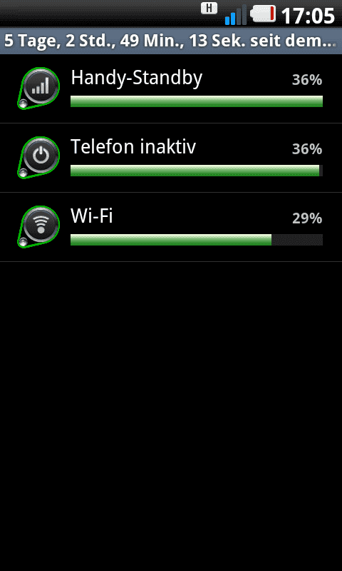

Hier mal nen Screenshot von meiner Akkulaufzeit.
Und dabei hab ich auch die ganzen 5 Tage WLAN angehabt, paar mal Telefoniert, paar SMS, paar Updates und ca. insgesamt eine Stunde Surfen.

@firstdarkness: du scheinst das problem mit on-screen display gar nicht zu haben. das taucht bei deinen verbrauchern gar nicht auf!
