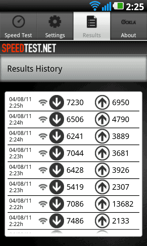

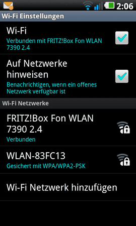

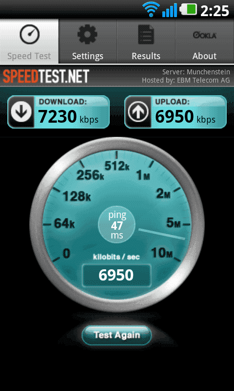

Ich habe eine FritzBox 7390 mit versteckter SSID und einem 16 stelligen Passwort inkl. Sonderzeichen, Grossbuchstsaben, Kleinbuchstaben usw. und das Einrichten und Einloggen ist in max. 5 Sekunden erledigt.
Pauschalisierte Aussagen "ich habe gehört, ich habe gelesen" hilft da keinem, ganz im Gegenteil der mitlesende User wird nur verunsichert.
