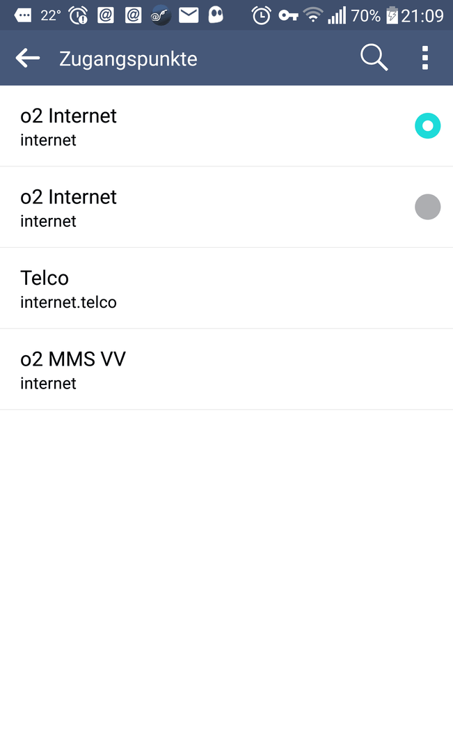

Dann auf deinen jetzigen Zugangspunkt klicken. Nicht auf die 3 Punkte.
Hier kannst du alles ändern was nötig ist.
Dann erst oben rechts auf die 3 punkte zum speichern.

Tippe auf deinen jetzigen Zugangspunkt. Dann öffnet sich der Bereich wo man alles bearbeiten kann.

Bei Aldi Talk ist die APN wie folgt.
Name: Alditalk <---- ( Dieses ist, wie man bei dir sehen kann falsch. )
Zugangspunkt / APN: internet.eplus.de
Benutzername: eplus
Passwort: Internet (Sollte es mit Internet nicht funktionieren, dann mit "gprs" versuchen.

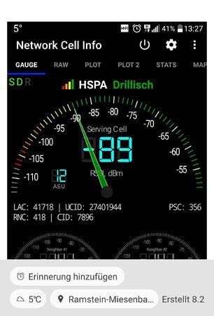

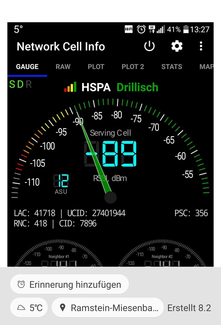

c) Installiere einmal die App "Network Cell Info" auf dein LG V10 und teste nochmal mit deiner SimKarte und der SimKarte von deinem Bruder. Sollte das LG V10 mit der SimKarte von deinem Bruder tatsächlich 4G/LTE empfangen sollte neben der Empfangsstärkeanzeige "LTE" anzeigen.
h+ ist UMTS/3G h+ ist NICHT 4G/LTE
d) ich selbst bin mit SmartMobil von Drillisch im O2 Netz unterweg habe aber die Zugangspunkt von O2 aktiviert. Vielleicht solltest Du einmal den O2 Zugangspunkt aktivieren.

Meine Einstellungen überall sind richtig und bei uns ist h+ fähig ....

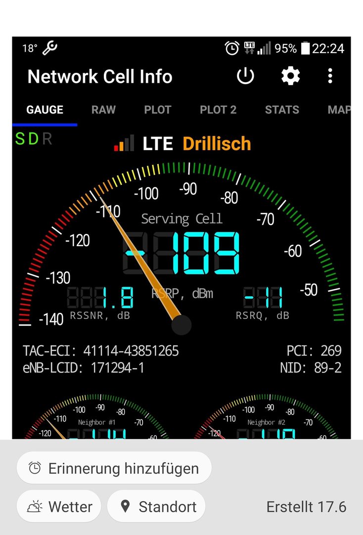

Komischerweiße habe ich gestern im Siegener Raum 4G empfangen und als wir wieder in Hessen waren war es wieder E .. Heute habe ich angerufen bei der Hotline und die meinten das würde an meiner Handy Einstellung liegen ... Die sind aber alle richtig :/

@drehzahl Falsch, es gibt eine entsprechende Zelle. Ein anderes Handy mit gleichem Netz wählt sich ja in das LTE Netz ein.
