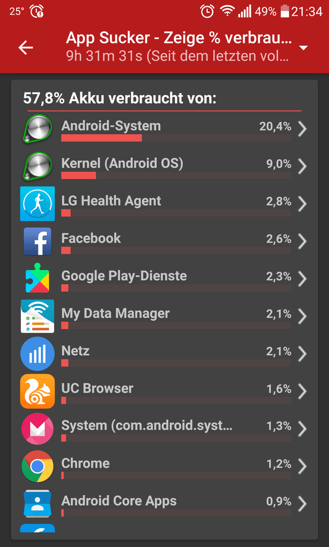

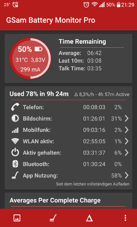

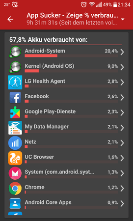

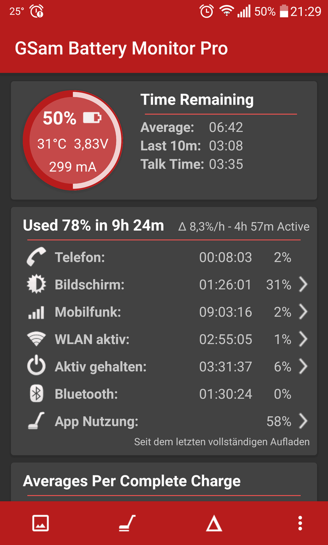

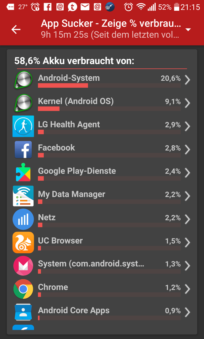

Das LG V10 ist allgemein bekannt für seine schlechte Akkulaufzeit. Besonders ein schlechtes Netz wirkt sich beim V10 als Stromfresser aus. War einmal in einem Tal wo es nur EDGE minimal gab, also 1 von 6 Balken (oder -105 dBm) beim LG V10. Auf dem Samsung Galaxy A5 (2016) war die Empfangsstärke im selben Netz durchweg etwas besser, welches ich mit der App "Network Cell Info" überprüft habe. Aktueller Akku stand nach einem Tag Nutzung bei ähnlicher Nutzung: LG V10 = 27% vs. A5 (2016) = 76%. Was mir aufgefallen ist, dass die CPU Aktivität Avg Freq (GHz) beim LG V10 sehr aktiv ist während er beim A5 (2016) eher ruhig ist. Habe mittlerweile 3 Original Akkus und eine Ladestation BCK-4900 Ladeschale. Bei "normaler" Benutzung mit etwas FB, WhatsApp, Surfen und zwei bis drei Anrufen je 10 Minuten am Tag hält der Akku bei mir maximal 8 Stunden. Dann ist der Akku leer und wir durch einen voll aufgeladenen Akku ersetzt. Der leere Akku geht in die BCK-4900 und wird über eine Powerbank in meinem Rucksack bzw. Aktenkoffer aufgeladen. Was bei mir hilft ein paar Minuten mehr Laufzeit zu bekommen ist, da an meinem Aufenthaltsort kein 4G/LTE vorhanden ist, einfach 4G/LTE abschalten und auf 2G/3G die Netzsuche beschränken. Ich empfehle Dir die App "GSam Battery Monitor" - bringt zwar keine Akkulaufzeitverlängerung aber du kannst sehen welche App wieviel Strom verbraucht.

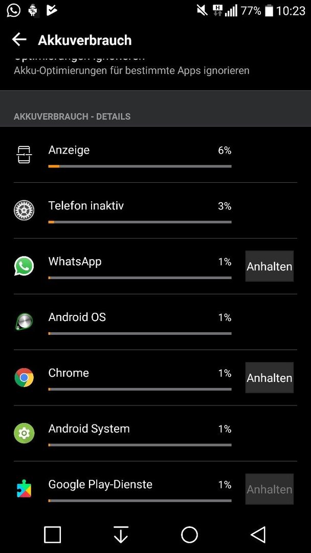

Danke für deinen Erfahrungsbericht. Klar ist dein beschriebener Workarround eine Möglichkeit, darf aber bei einem ehem. Premiumsmartphone eigentlich nicht sein. Hast du Android 7 schon installiert? Im XDA-V10-Forum gab es einige User, die damit eine erheblich längere Akkulaufzeit haben. Ich kann das leider nur bedingt so bestätigen. Sie ist besser, aber nicht signifikant. Zudem habe ich das Gefühl, dass irgendwas mit dem Stromsensor nicht stimmt, oderso. Laut detaillierter Verbrauchsanzeige habe ich 14% Akku verbraucht (Siehe Screenshot). Demnach müsste die Ladestandsanzeige bei 86% sein, sie ist aber reell bei 77%. Da frage ich mich: Wo sind die anderen 9% Akku hin? Zudem hat "Telefon inaktiv" halb so viel Energie verbraucht wie das Display, das ist doch auch abnormal hoch! Wie ist das alles zu erklären?! Ich habe bereits versucht mit Apps den Akku neu zu kalibrieren, hat aber nichts geholfen. Der nächste und letzte Versuch wäre, das ganze nochmal mit Root-Rechten zu probieren...

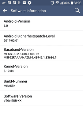

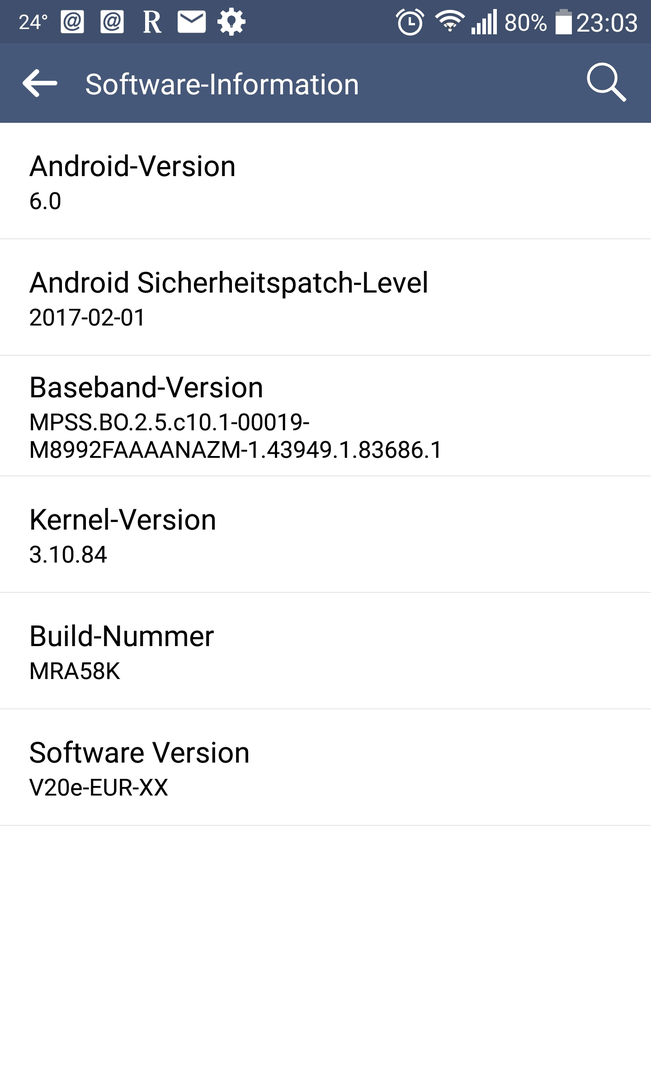

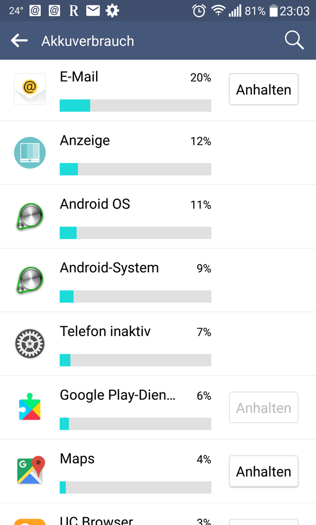

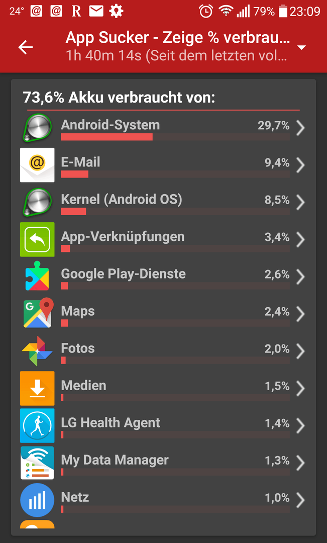

Hallo Scratch001: Ich habe Android 6.0 installiert. Habe meine schlechten Verbrauchswerte mal hier hochgeladen. Auch beim mir stimmt die Mathematik nicht. Wie Du auf Seite 1 siehst geht diese Diskussion schon seit Januar 2016. Außer mit der Akkulaufzeit bin ich mit dem LG V10 zufrieden. Das mit der schlechten Akkulaufzeit ist halt blöd. Wie schon gesagt, Akku leer dann vollen Akku rein - Du bist dann halt 2-3 Minuten offline.
Capture _2017-07-07-23-03-07.png Capture _2017-07-07-23-09-48.pngCapture _2017-07-07-23-03-41.png
Hallo zusammen! Ich möchte mich der alternden Diskussion mal kurz anschließen in der Hoffnung, evtl. doch noch hinter meinen Standby Drain zu kommen. Vielleicht helfen meine Erfahrungen ja auch, das allgemeine Problem weiter einzukreisen.
Hab zwar seit ein paar Tagen Android 7.0, die Laufzeit wurde dadurch aber nur wenig bis überhaupt nicht merkbar verbessert. Ob Stock-Akku oder Wechselakku, es macht keinen Unterschied. Mit einer vollen Ladung komme ich bei mäßiger (!) Nutzung gerade so über den Tag.
