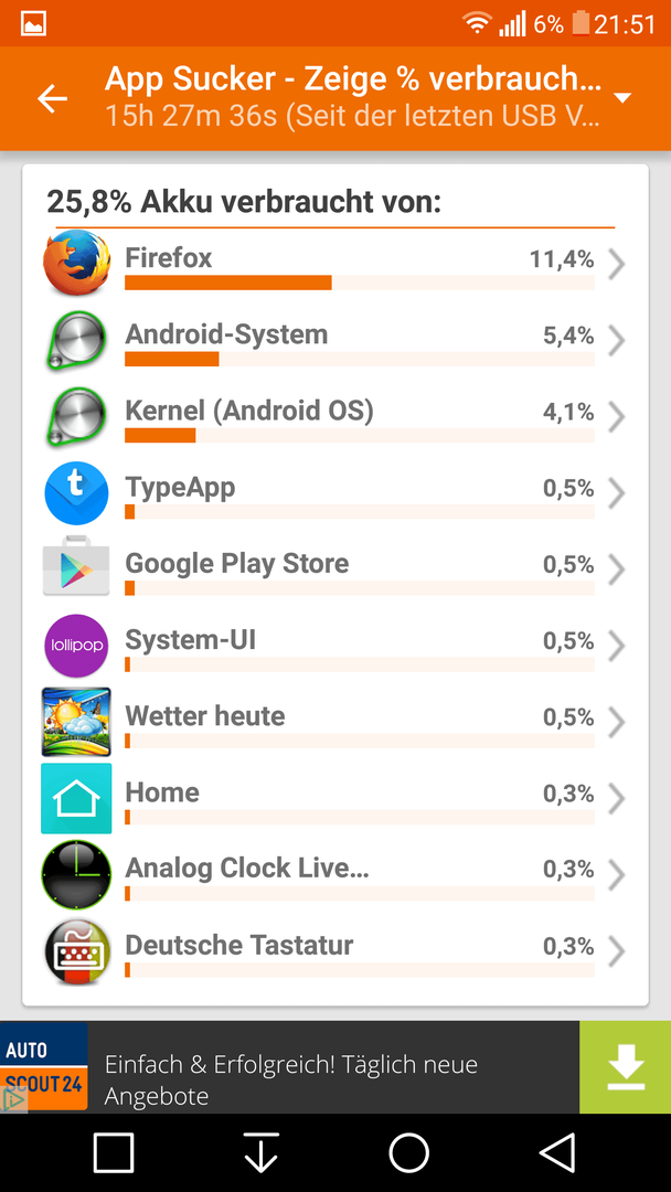

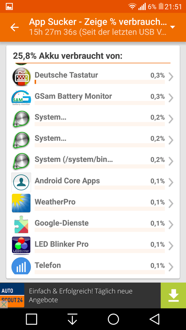

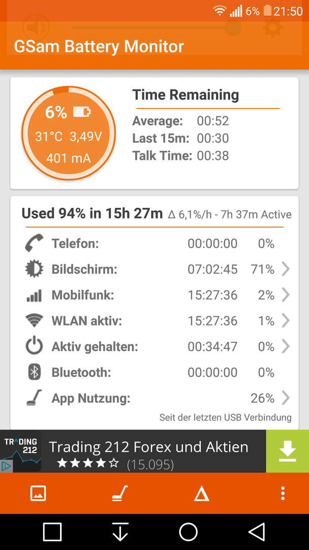

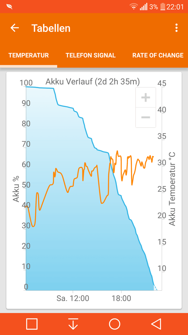

Also nun bin ich doch angenehm überrascht über die längere Akkulaufzeit des V10 gegenüber dem G4. Was mir besonders auffält ist die geringere Temperatur im Betrieb was wohl den geringeren Verbrauch erklärt. Auch der Akku verhält sich anders als beim G4. Der Akku baut viel gleichmäßiger ab und ab 40 % scheint es langsamer zu gehen. Erst jetzt bei 27% geht es wieder scheinbar schneller Bergab. Ich bin jetzt bei reichlich 5 Std Bildschirmzeit und die Blink LED App hält sich vornehm mit nur 0,1% Akkuverbrauch zurück. Die Temperatur geht kaum über 30 Grad, beim G4 waren es bei gleichem Verhalten 5 Grad mehr. Ich werde das Handy jetzt bis 5% laufen lassen bis der Sparmodus aktiviert wird. Stelle dann mal einen Screenshot rein.
0,1% ist wirklich wenig!
Hier wie angekündigt die Screnshots. 7 Std Bildschirmzeit, ein Wert den ich mit dem G4 nie erreicht habe. Ich hoffe MM wenn es kommt, macht das nicht kaputt und die Zeiten werden schlechter wie es einigen beim G4 erging.
[doublepost=1458421489,1458420937][/doublepost]Hier noch die Batterie/ Temperatur Kurven

7 Std. Bildschirm eingeschaltet??!!!! Das habe ich ja von dem Gerät noch nirgendswo gelesen! Ohne zwischendurch nachzuladen?
Das ist ja völlig unglaublich, aber ich unterstelle hier das Du selbstverständlich nicht geschummelt hast. Also, wie geht das?
Hast Du die Displayhelligkeit auf niedrigste Stufe stehen? Ich habe den Schirm meistens auf 50 % eingestellt und bei mir ist nach 4 Stunden SOT Feierabend (oft genug auch schon früher!!)
Allerdings ist das dann kein theoretischer Laborbefund bei dem das Gerät z.B. 4 Stunden lang Videos zeigt und sonst nichts, sondern dann bin ich auch unterwegs.
Das bedeutet das bei mir der Akku nach gut 12 Std. leer ist. Die Systemeigene Akkuverbrauchsanzeige bennent mir dann aber auch immer das Display als stärksten Verbraucher.
Was machst Du also anders?
Ich hatte Freitag eine Display on Zeit von 6h15m bis 3% Akku. Nur Facebook und Chrome, Bluetooth an.
Da ist nichts getrickst, diese App ist unbestechlich!!! Die Bildschirmhelligkeit liegt bei mir auf dauerhaft eingestellten 35%, weil die Automatik gefällt mir nicht und wenn ich es mal heller brauche wird kurzzeitig hoch geregelt. Da ich mein vorheriges G4 genauso betrieben habe, kann ich sehr gut vergleichen. Trotz gleichen Prozessors, gleichem Akku und den selben Gewohnheiten, ist das V10 eindeutig sparsamer mit Lollipop als das G4 mit Marschmellow. Der einzige Unterschied ist der größere Arbeitsspeicher und das größere Display beim V10. Eigentlich unlogisch, aber die Messdaten beweisen es.
